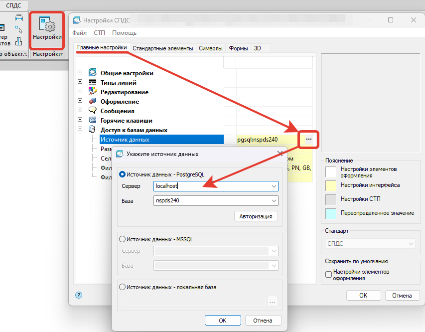

Источник данных - localhost

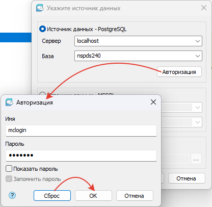

В одноименной вкладке ленты вашего модуля или вертикального приложения перейдите в Настройки - Главные настройки - Доступ к базам данных - Источник данных. Укажите источник данных, для этого в строке Сервер напишите localhost. Нажмите на кнопку Авторизация и в открывшемся окне нажмите кнопку Сброс, затем ОК, и сохраните изменения.
Если у вас Платформа nanoCAD без модулей или вертикальных приложений, то используйте команду params для доступа к окну настроек.
Убедитесь, появилось ли соединение с базой данных, если ничего не изменилось, то перейдите к следующему действию.

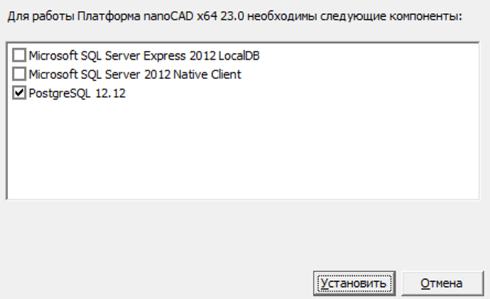

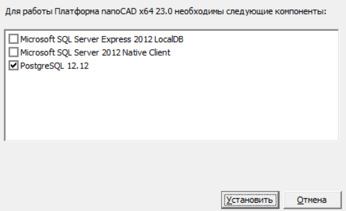

Установка PostgreSQL
Во время установки nanoCAD устанавливается компонент PostgreSQL, который необходим для работы базы данных элементов. Возможно, по какой-то причине, он не был установлен или был установлен неверно.
Переустановите Платформу nanoCAD, выбрав установку компонентов* в соответствующем меню.
Перед этим перейдите в Панель управления - Программы и компоненты и выполните удаление nanoCAD и PostgreSQL.
Перейдите в папку C:\Program Files\PostgreSQL\12 и очистите ее содержимое.
Важно! Удаляя содержимое данной папки вы удаляете настройки PostgreeSQL, включая ВСЕ базы данных PostgreeSQL. При необходимости выполните бэкапы нужных баз данных и настроек.
Состав и версии компонентов могут отличаться в зависимости от версии Платформы nanoCAD
Если данное окно не появляется во время установки, то отмените её и установите PostgreSQL вручную. Для этого при помощью архиватора распакуйте данные дистрибутива nanoCAD в любую папку и установите файл: %папка_дистрибутива%\PreReq\PostgreSQL\PostgreSQL_12.хх_64bit_Setup.exe
После ручной установки PostgreSQL выполните установку Платформы nanoCAD.

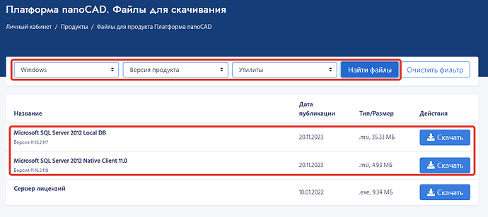

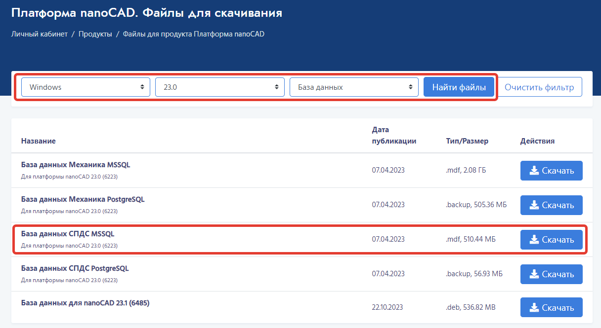

Скачать их можно на официальном сайте Microsoft или в личном кабинете по адресу: Продукты - Файлы для продукта Платформа nanoCAD - Утилиты
Скачайте в личном кабинете локальные базы данных MSSQL в формате *.mdf
  • для модуля СПДС и Механика: Продукты - Платформа nanoCAD - Все файлы по продукту - База данных
  • для вертикального приложения Стройплощадка: Продукты - nanoCAD Стройплощадка - Все файлы по продукту - База данных
  • для вертикального приложения Металлоконструкции: Продукты - nanoCAD Металлоконструкции - Все файлы по продукту - База данных
Разметите скачанные файлы формата *.mdf на локальном диске компьютера, не используйте в пути к Базам данных кириллицу и специальные символы.

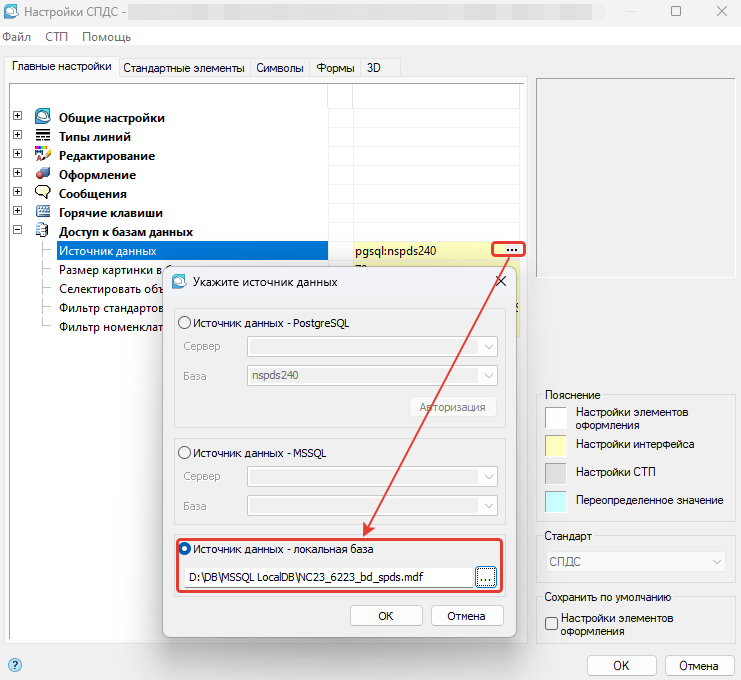

Смените источник базы данных на локальную базу данных, для этого воспользуйтесь командой params или в одноименной вкладке ленты вашего модуля или вертикального приложения нажмите на кнопку Настройки - Главные настройки - Доступ к базам данных - Источник данных - локальная база.
Укажите в источнике данных путь к скачанной локальной базе формата *.mdf.
Убедитесь, появилось ли соединение с базой данных.

Здравствуйте! Я не понял, если мы выбираем последний третий вариант с использованием локальной базы данных, которая хранится на каком-то диске, нам все равно нужно Microsoft SQL Server 2012 Local DB и Microsoft SQL Server 2012 Native Client 11.0 скачивать? Спасибо!
Здравствуйте! Эти компоненты нужны.
уже нельзя(((
уже нельзя(((
Файлы вернули

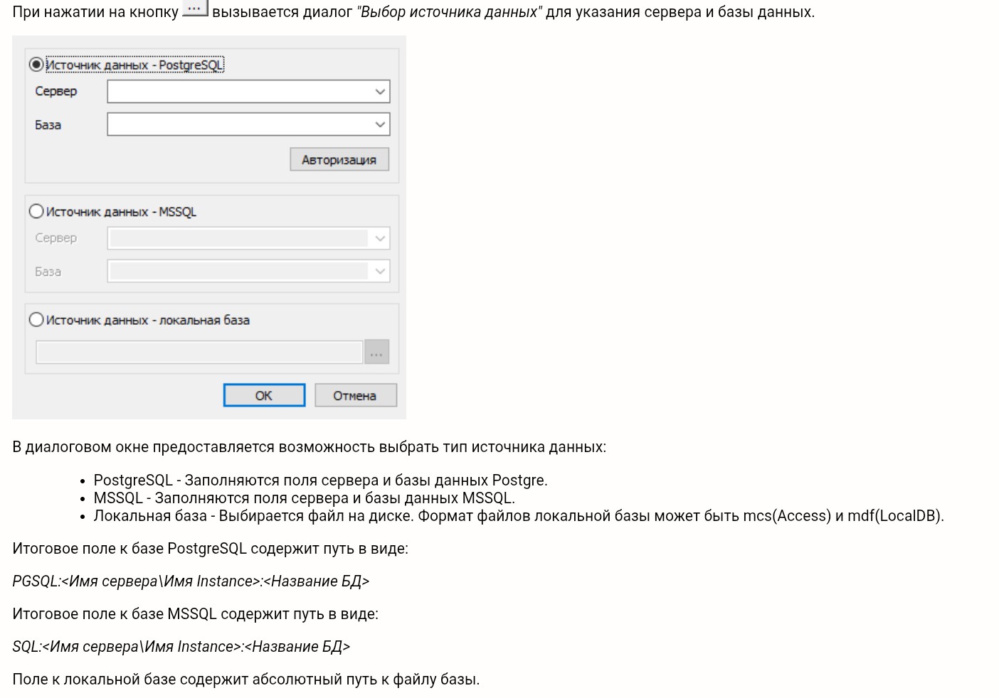

Как задать порт отличный от 5432 для сервера Postgresql?
Например Pgadmin
Или про это?
На порт 5432 по дефолту 12й, 5433 - 16й
Или про это?
На порт 5432 по дефолту 12й, 5433 - 160й
Спасибо. То что надо.
В документации СПДС нигде не нашел про “:”
