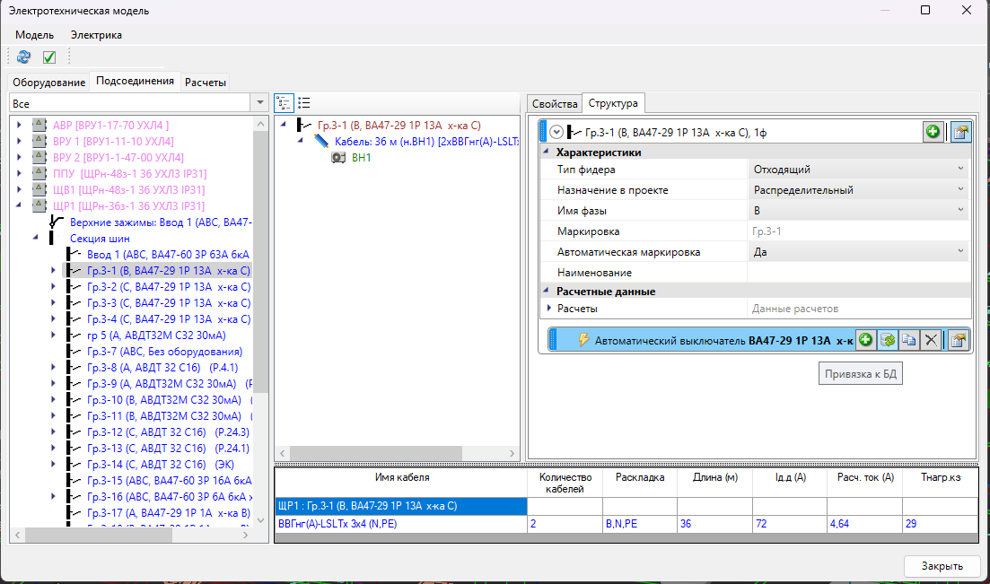

Массовой замены, сразу по всем щитам нет. Вы можете менять аппараты как в свойствах РУ, так и в окне ЭТМ во вкладке подсоединения
