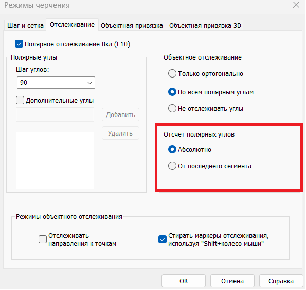

Здравствуйте!
Изменить режим отчёта полярных углов при полярном отслеживании можно в окне “Режимы“ черчения”(команда DDRMODES):

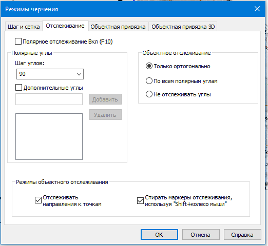

У меня такого нет. Подскажите в какой версии есть?
в 26 версии есть
