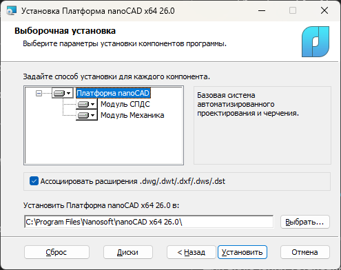

1. Включение и отключение установки компонентов Механика и СПДС
Для включения установки компонентов Механика и СПДС нам необходимо внести изменения в файл setup.ini. Откроем его на редактирование в Notepad++ и добавим в [InstallProperties]:
[InstallProperties]
ADDLOCAL=Bin,nanoCAD,MECH_Feature,SPDS_Feature
Где MECH_Feature и SPDS_Feature это установка Механика и СПДС соответственно.
Результат:

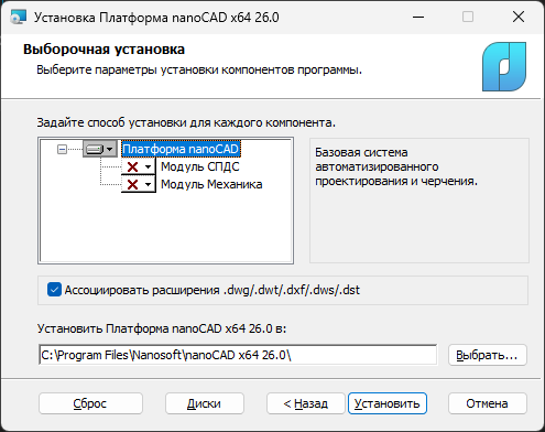

Для установки только Платформы nanoCAD, без модулей Механика и СПДС, [InstallProperties] будет выглядеть так:
[InstallProperties]
Результат:
Запустите setup.exe, выполните сетевое развертывание или тихую установку.

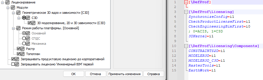

Для версии 24:
В разделе Components Включены модули: 3D, Растр, Топоплан:
[\DefProf]
[\DefProf\Licensing]
SynchronizeConfig=i1
CheckProductLicenseFirst=i1
CheckProductEngineeringBimFirst=0
; 0=ACIS, 1=C3D
3DKernel=i1
[\DefProf\Licensing\Components]
CONSTRAINTS2D=i1
MODELER3D=i0
MODELER_C3D=i1
RasterTools=i1
EarthWork=i1
А также в разделе Licensing включен запрос продуктовой лицензии до корпоративной. В этом случае сначала запрашивается лицензия на Платформу nanoCAD для того, чтобы не допускать перерасход корпоративных лицензий, которые в противном случае будут расходоваться первыми:
[\DefProf]
Сопоставление настроек в nProfUser.ini и настроек Платформы nanoCAD 24 после установки (i=1 флаг установлен. i=0 флаг снят):
Измените настройки в nProfUser.ini в соответствии с необходимым результатом.

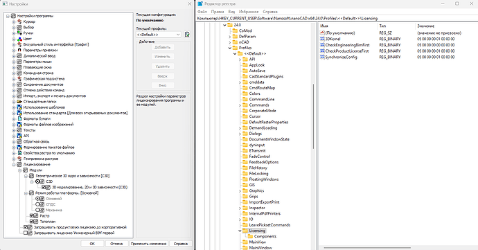

7. Если Платформа nanoCAD уже установлена, мы можем управлять запросом лицензий на модули через реестр.
Рассмотрим на примере версии 26 и профиля Default
По аналогии с настройкой nProfUser.ini, в профиле есть ветка Licensing
Запустите редактор реестра (regedit) и перейдите в ветку: \HKEY_CURRENT_USER\Software\Nanosoft\nanoCAD x64\26.0\Profiles\Default\Licensing
Здесь мы можем управлять настройками очередности запроса лицензий
Для версии 26:
По умолчанию параметр OrderCheckoutFeatures установлен в значение:
NanoCAD_Plus;NanoBIM;NanoCorp;NcBuild;NcLand
Для версии 24:
  • Запрашивать продуктовую лицензию до корпоративной - CheckProductLicenseFirst
  • Запрашивать лицензию “Инженерный BIM” первой - CheckEngineeringBimFirst

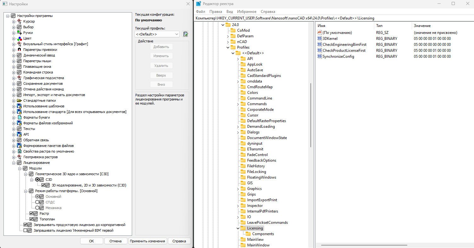

Отредактируйте ключи CheckProductLicenseFirst и CheckEngineeringBimFirst в соответствии с нужным результатом:
05 00 00 00 01 00 00 00 - включен (флаг Запрашивать продуктовую лицензию до корпоративной установлен)
05 00 00 00 00 00 00 00 - отключен (флаг Запрашивать продуктовую лицензию до корпоративной снят)
После изменения настроек в реестре выполните перезапуск платформы для того, чтобы изменения вступили в силу.
Пример реестра с окном настроек nanoCAD:

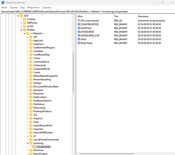

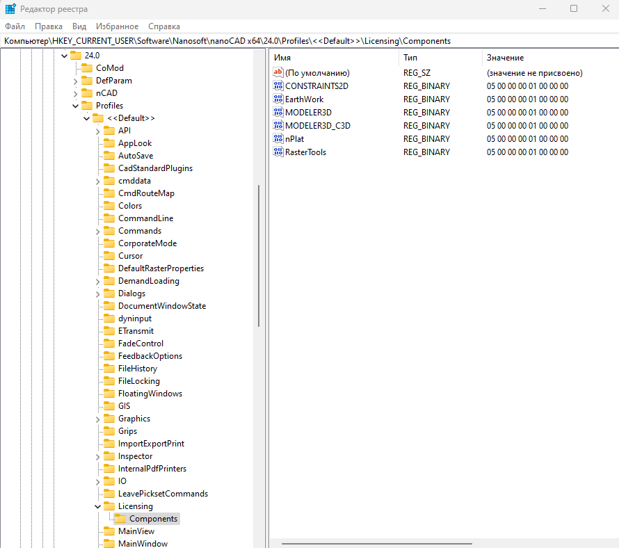

Запустите редактор реестра (regedit) и перейдите в ветку: \HKEY_CURRENT_USER\Software\anosoft
anoCAD x64\24.0\Profiles\Default\Licensing\Components
Здесь мы можем управлять запросом лицензий на модули 3D, Растр и Топоплан.
Отредактируйте ключи MODELER3D_C3D, RasterTools, EarthWork в соответствии с нужным результатом:
05 00 00 00 01 00 00 00 - запрос лицензии включен (флаг установлен)
05 00 00 00 00 00 00 00 - запрос лицензии отключен (флаг снят)
