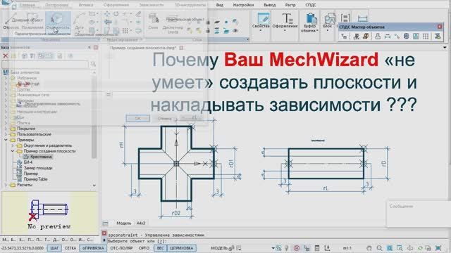

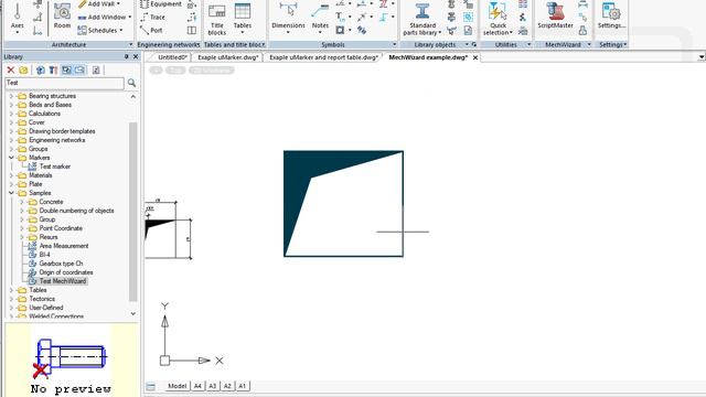

Если с СПДС то есть варианты-стандартные, они круче дин блоков
1 лайк
Делайте в отечественном. На 04:12 создание ручки растяжения
1 лайк
Старенькая статья блоки vs стандартные, но вдруг кто ещё не видел)
3 лайка
Спасибо, не видел такого. Но но это все сложно, мне то нужен блок в виде прямоугольника, с 5 параметрами и все, которые я потом в таблицу считываю. я ,конечно, уже сделал все в другом софте, но хотелось бы в нанокаде, а не скакать из одного в другое
