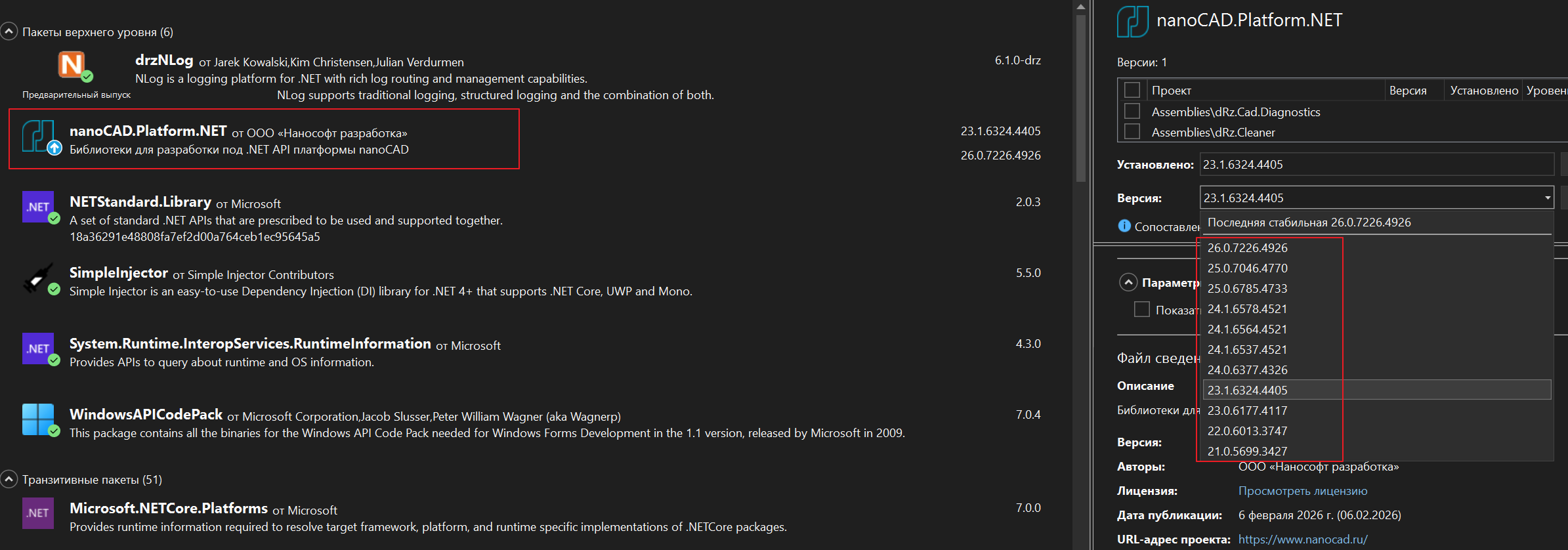

Подскажите какие библиотеки подключать Visual Studio 2022 .net C# для NC 26.0?
\bin\hostmgb.dll
\bin\hostdbmgb.dll
\bin\ncauto.dll
была вроде раньше ещё OdaX_csd.dll - теперь нет.
Dim comDoc As nanoCAD.Document = TryCast(doc.AcadDocument, nanoCAD.Document)
nanoCAD.Document - не определен

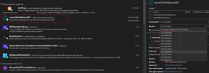

Nuget пакеты в доступе
Емнип с нк21 по 26
Чет не завелось.
и почему именно “ncad-dbsupport7.dll” там их 15 шт.
Hello.zip (804,1 КБ) Я ж не программист Visual Studio 2022 .net для NC 26.0 (VB.net )
на вайб-кодил как смог.
так пакет я поставил. А зависимости ниже можно писать без добавления в проект библиотек hostmgb.dll, hostdbmgb.dll, ncauto.dll ?
