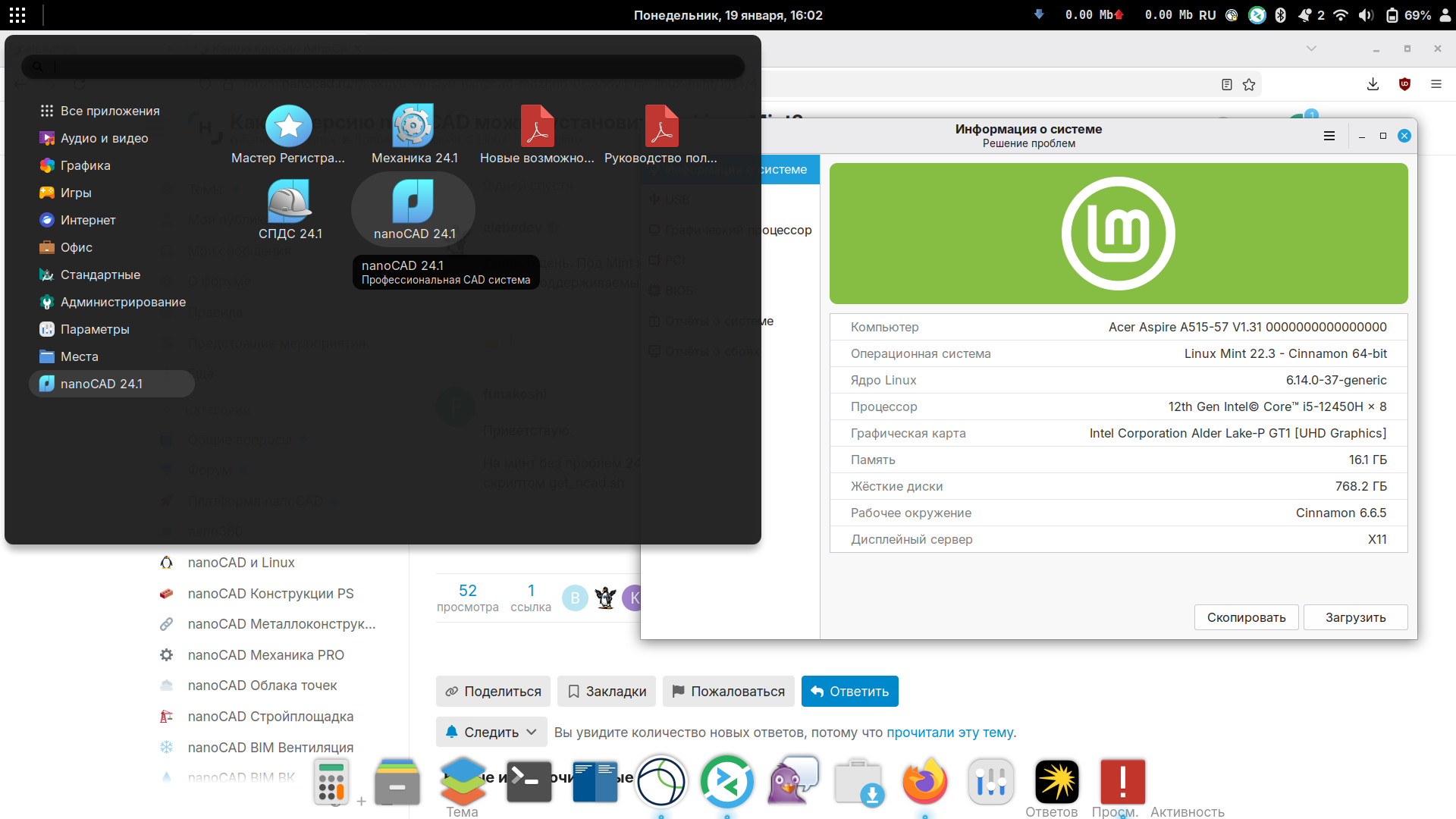

На минт без проблем 24.1 ставится после небольшого шаманства со стартовым скриптом get_ncad.sh
Спасибо, а что за шаманство? У меня не получилось, но я начинающий пользователь линукса
подмена переменных ID и VERSION на нужные. Если у вас mint 22.2, то можете этот скрипт использовать, только расширение .txt уберите.
get_ncad.sh.txt (4,0 КБ)
Надо сделать файл исполнимым chmod +x get_ncad.sh
Затем запускаете скрипт sudo bash get_ncad.sh
Если у вас mint 22.3, то в скрипте надо linuxmint 22.2 заменить на linuxmint 22.3, там в одном месте всего.
