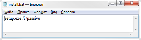

Рядом с файлом setup.exe с помощью блокнота следует создать новый текстовый файл с расширением .bat (рядом с setup.exe) и указать один из двух параметров установки:
  • для установки в пассивном режиме (отображение диалога хода установки, но без участия пользователя) необходимо запускать setup.exe /i /passive
  • для установки в скрытом режиме (для пользователя не будет отображаться даже диалога установки) нужно запускать Setup.exe /i /quiet
