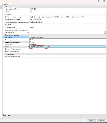

Коллеги, можно не по теме. но похожий вопрос.
В КНС при выборе типа трубы можно выбрать трубу со свойством открытая прокладка.
При её выборе у меня она не выводится в спецификацию, даже если есть свойство “выводить в спецификацию”, но узлы крепления выводятся.
Для чего придуман такой тип труб? В руководстве пользователя не нашел.
Тут скорее про вариант реализации открытой прокладки кабеля, а не про трубу. Только крепления и должны идти в спеку
Ну если про кабель, то не очевидно, конечно.
Спасибо! :slightly_smiling_face:
