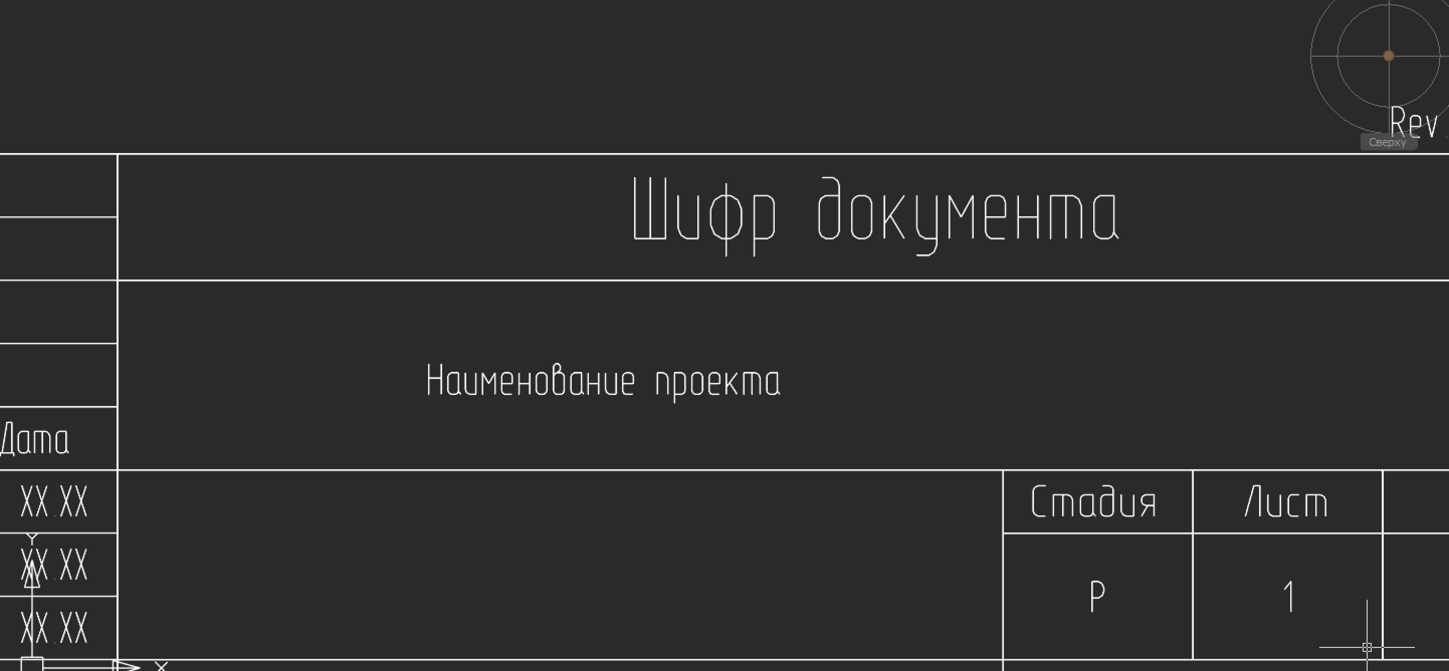

Нана 8055 по прежнему не видит атрибуты.
Интересно есть ли какой-то зафиксированный список багов нанокад?
А то сидишь и чешешь репу почему у тебя attsync не видит атрибуты в твоем дин блоке с переключателем видимости.

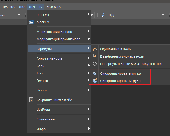

Возможно ли получить часть кода, по которой можно синхронизовать атрибуты в старых версиях?

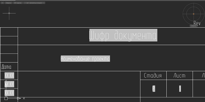

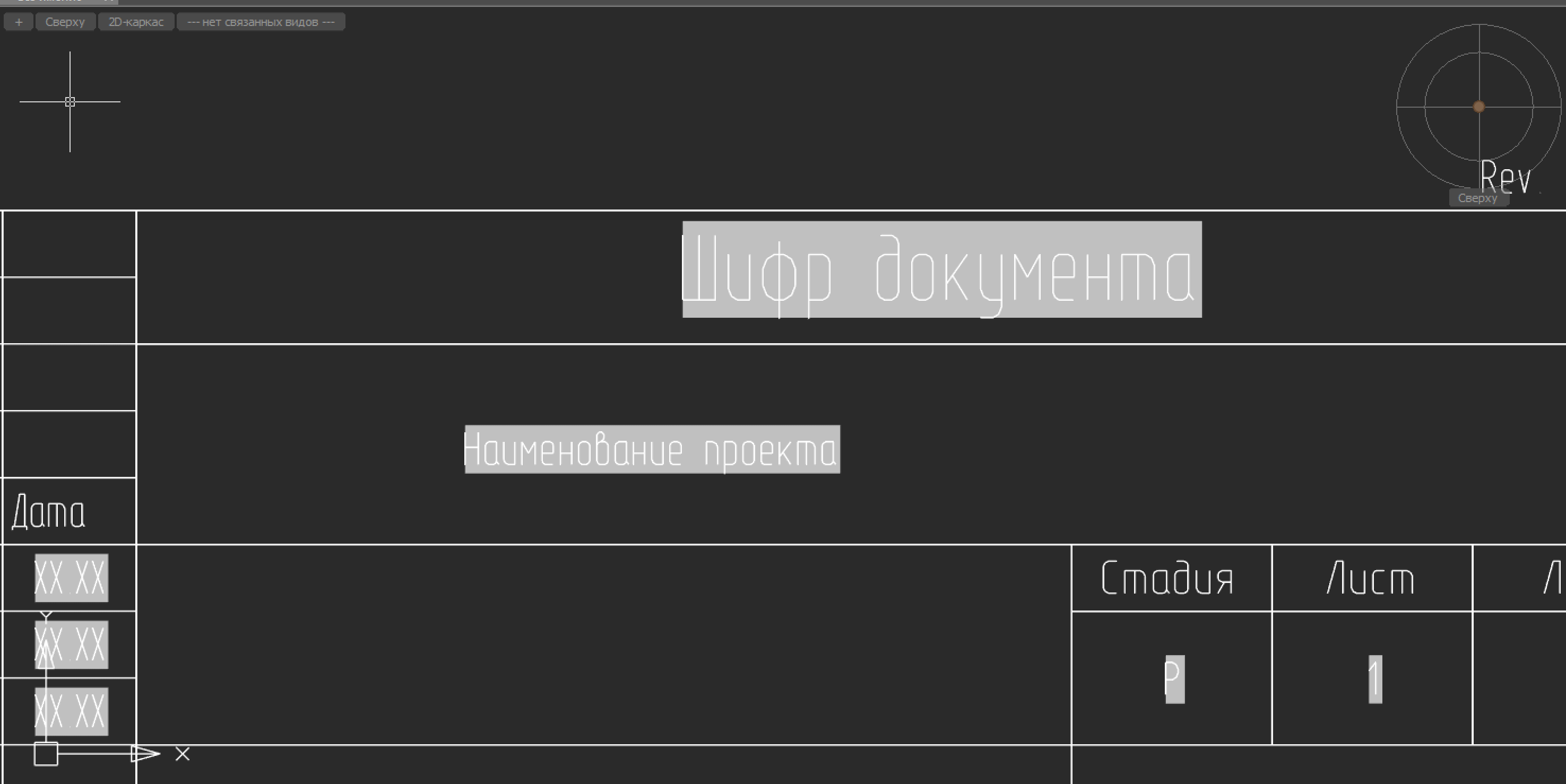

При синхронизации через drzTools мягко/грубо поля в атрибутах заменяются значением полей.
Это можно исправить?
грубо должна сбрасывать на дефолт все атрибуты, положение, шрифты, значения
мягко не меняет: положение, значение и шрифт атрибутов
утилита с полями не тестировалась
что бы не трогала поля надо разбираться в чем дело и править код
старый легаси код
новый пока в паблике не доступен, не я один его писал,
но механизм синхронизации атрибутов существенно не менялся
