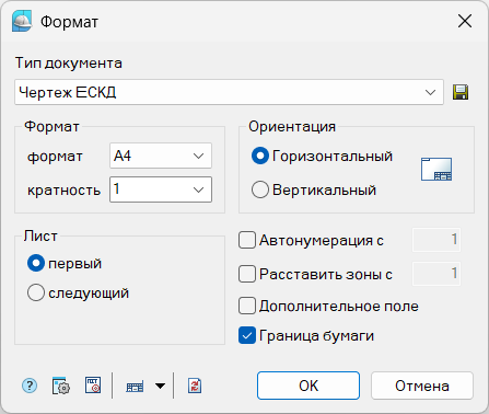

подскажите пожалуйста как в NanoCAD СПДС для команды с таблицами “Привязать формат“ задать, чтобы 1 формат был с большим штампом (например, форма3), а все последующие с малым штампом (форме6).
*сейчас после выбора для длинной таблицы “Привязать формат” автоматически создается множество форматов с большим штампом.
Формат “Чертёж ЕСКД”, для примера, вставьте

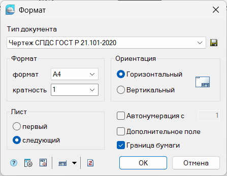

Для последующих форматов должна быть назначена соответствующая основная надпись
Добавь, тогда будет ок

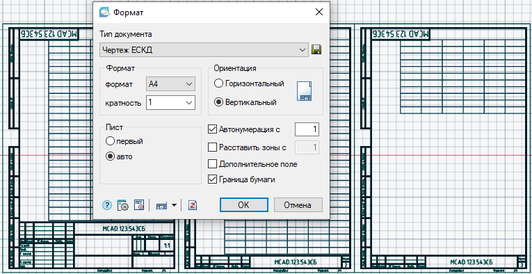

У меня так (нет лист: первый / авто)
В итоге редактировать нужно каждый лист, каждую основную надпись.
Так очевидно же, ЧТО не так.
В комбобоксе выберите “Тип документа”
увидела! - еще автонум надо включить
Спасибо!!

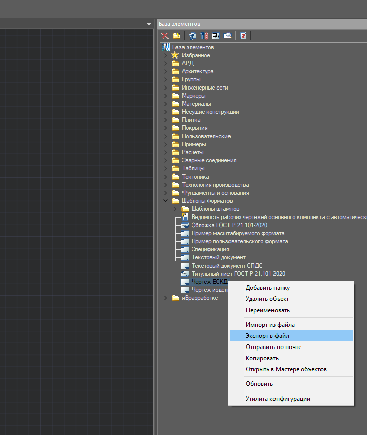

Подскажите пожалуйста, как правильно передать чертеж другому, если в чертеже использован “формат” со своим именем (*создан на основе шаблона, изменен, сохранен под польз именем у себя в базе спдс)
Видимо, передать вместе с файлом шаблона формата из базы спдс (через экспорт/импорт объектов базы спдс
