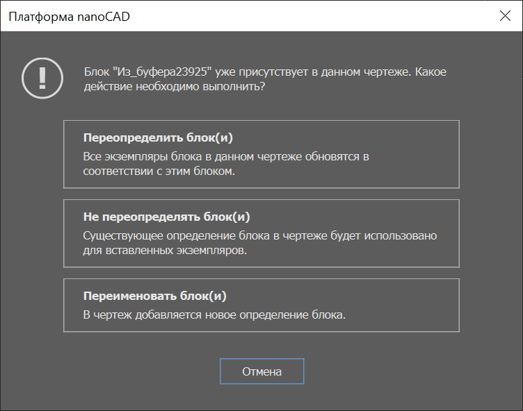

Пожелание на добавление чекбокса, чтобы запоминать выбранный вариант вставки блоков для вставки из Буфера, видели и передали разработчикам - № 71946 (с выводом переключателя в настройки)
Реализовать еще не успели
1 лайк
что кнопку добавили уже норм :clap:
на большее не рассчитывал, а то все в нк26 почините, потом нечего релизить будет
PS насчет опций для pasteclip все жэж подумайте например как то так:
  • pasteclip = диалог UI, как щас (можно подумать про чекбокс, кстати куда его пихать по умолчанию для какого параметра???)
  • -pasteclip = диалог ком строка (Переопределить, Непереопределять, пеРеименовать)
  • pasteclip1 = переопределить (обертка макрос (Переопределить))
  • pasteclip2 = не переопределять (обертка макрос (Непереопределять))
  • pasteclip3 = переименовать (обертка макрос (пеРеименовать))
недостаточно просто придумать фичу, надо ее еще до ума довести, что б не получилось как с альбомами и прочими классными начинаниями
доработка не имеет смысла, т.к. невостребованный функционал (С)
