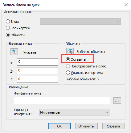

для aCAD можно (command “_.oops”) после wblock, но не работает в NanoCAD, может есть в MultiCAD.NET API? Использовать undo не хочется, лучше чтобы вообще не затиралось.*Пока у себя использую этот лисп с командой undo после wblock

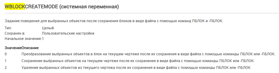

ЗЫ. Кстати, у красных для этого предусмотрена системная переменная
К сожалению, этой переменной в нанокаде не нашел (((

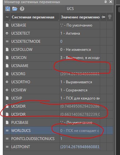

Не сочтите за брюзжание, но такой алгоритм не совсем корректен.
Фишка в том, что любое изменение ПСК без выбора из именованных ПСК сбрасывает “UCSNAME” в ““. Но это не значит, что устанавливается МСК.
На скрине имеем UCSNAME = ““, но ПСК не совпадает с МСК, что подтверждается и переменными UCSXDIR и UCSYDIR . Т.е., по вашему алгоритму возврат в случае исходной неименованной ПСК всегда происходит в МСК. А это не есть гут. Фактически вы собьете предустановленную юзером ПСК, если он это делал осознанно.

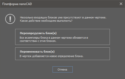

вообще эта тема живет до след нанообнновления (надеюсь очень, что починят, хотя по опыту предыдущих стрельб сделают еще хуже(((
строго говоря, начало темы было несколько не о вставке, а о способе программной реализации ПБЛОК))). Но запрос на исправление баги с дублированием имен блоков (чуть ранее в который раз уже поднятая в Вставка блока из буфера обмена - Платформа nanoCAD / Технические вопросы - Сообщество nanoCAD) явно масштабнее и носит критический характер
я к тому, что тема родилась как костылик для очередной нанобаги.
я так воспринял
в принципе для сэбэ я при помощи бота на скорую руку костылик слепил, поделился
пск мск для меня темный лес((электрик я, у меня все плоское))
этот запрос сразу был поднят на бетатестировании
вангую добавят третью кнопку “не переопределять”
но чекбокс что бы не спрашивал каждый раз не добавят
если добавят чекбокс, то снимать его придется правкой реестра (в настройки вытащить забудут)
