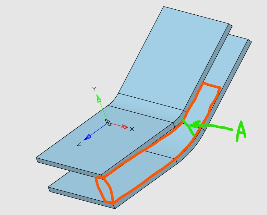

Добрый день.
Помогите разобраться. Есть 2 листовых тела. (см. вложение)
Необходимо построить стенку между ними так же листовым телом. Особенность в том, что кроме различных радиусов гибки указанных тел в плоскости YZ загнутые участки тел по линии А сужаются. Перепробовал различные варианты логики построений, но не получается никак. И вопрос касается именно построения листового тела. Так как необходимо после построений получить развертки этих деталей …

Здравствуйте! Могли бы Вы прислать файл в котором у Вас сделаны эти построения?

Времени прошло не мало, но со скрипом продолжил разбираться с листовыми телами. Построить листовое тело по 2-м другим получилось. Если кому понадобиться и не в курсе кратко (для того простого примера, что я привел в 1 посте) : 1. Создаем эскиз, указывая в качестве плоскости боковую поверхности одной из пластин2. Проецируем с существующих внутренних граней пластин на эскиз. Строим область внутри проекций. 3. Завершаем эскиз, строим новое листовое тело, указываем созданный эскиз и толщину.
Жаль, что никто не поделился этим ранее. Но это был простой случай. Несколько помучались со случаем, когда пластины верхняя и нижняя сужаются примерно с половины, но там использовали другой способ построения (плоскость над пластинами, проекция боковой грани, отрисовки отрезков по проекциям и сопряжение их с радиусом 0, построение листового тела по отрезкам через пластины затем обрезка опять же с проекциями на эскиз по внутренним сторонам и команда Отверстие.
