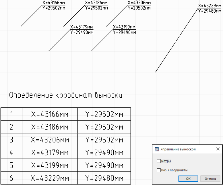

Я уже запутался откуда взялась эта тема, но в таблице есть форма, управляющая отображением на выноске
Определение координат сокруглением1 (1).dwg (316,7 КБ)

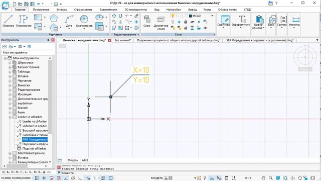

Восстановил её работу для “Старой” версии.
Если нужно вставить выноску (uMarker) с координатами точки вставки, то можно использовать панель “Инструменты”
