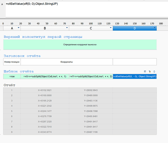

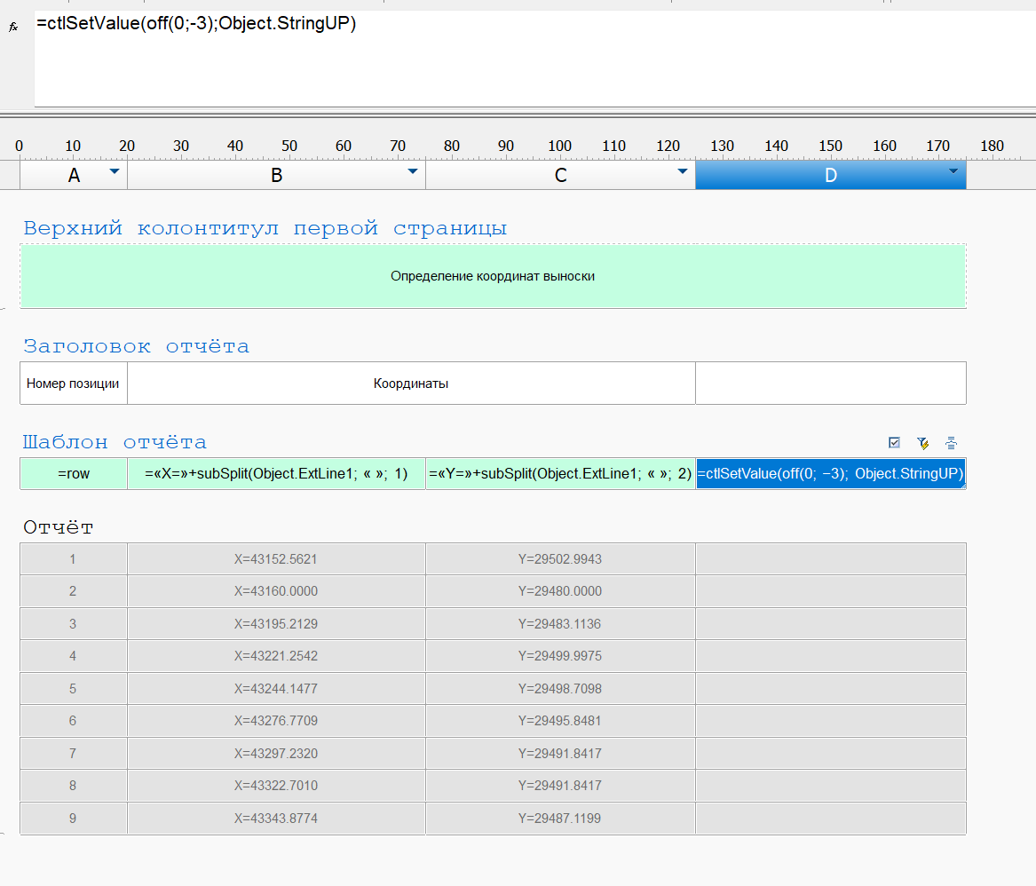

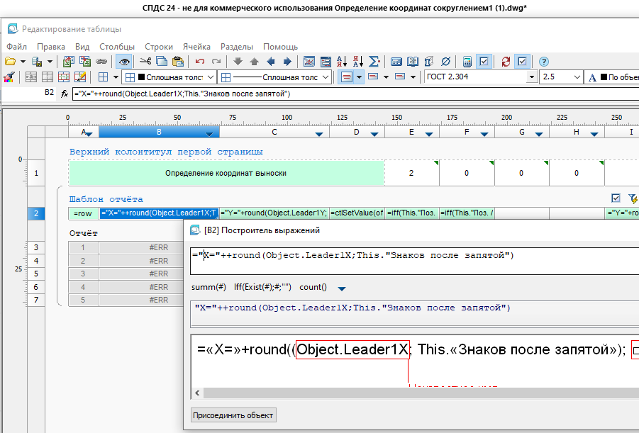

Можно
Там где ctlSetValue поменяйте для первой строки первый аргумент на ссылку столбца с номером.
Я с телефона и саму таблицу открыть не могу.

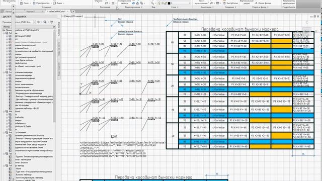

Кстати, там в свойствах таблицы,нет такого переключателя?
Посмотреть тут, на 02:54
координаты на выноске маркера необходимо скрыть, а показать номер позиции.
Комментированные ячейки лучше убрать. Они у Вас не задействованы
Определение координат сокруглением1.dwg (300,5 КБ)
Благодарю за ответ :+1:

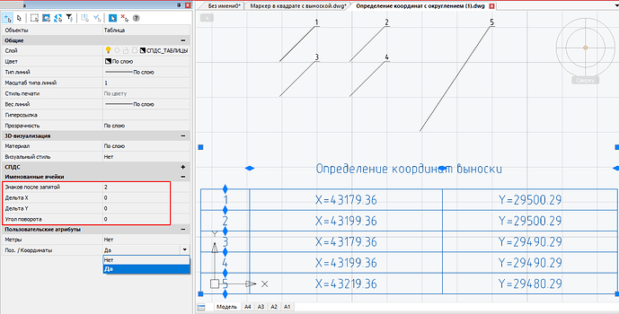

P.S.
Разделитель целой и дробной части чисел в таблице - точка. Можно как-то заменить на запятую?
Можно, в свойствах таблицы.

Посмотрел Ваш “маркер”. Он совсем простой и ничего, кроме вынсоки не делает
В таком случае проще взять обычную выноску. В примере, кроме маркера, есть обычная “Позиционная выноска”.
Ещё раз благодарю за все Ваши ответы! Все работает как хотелось :+1:

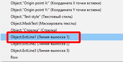

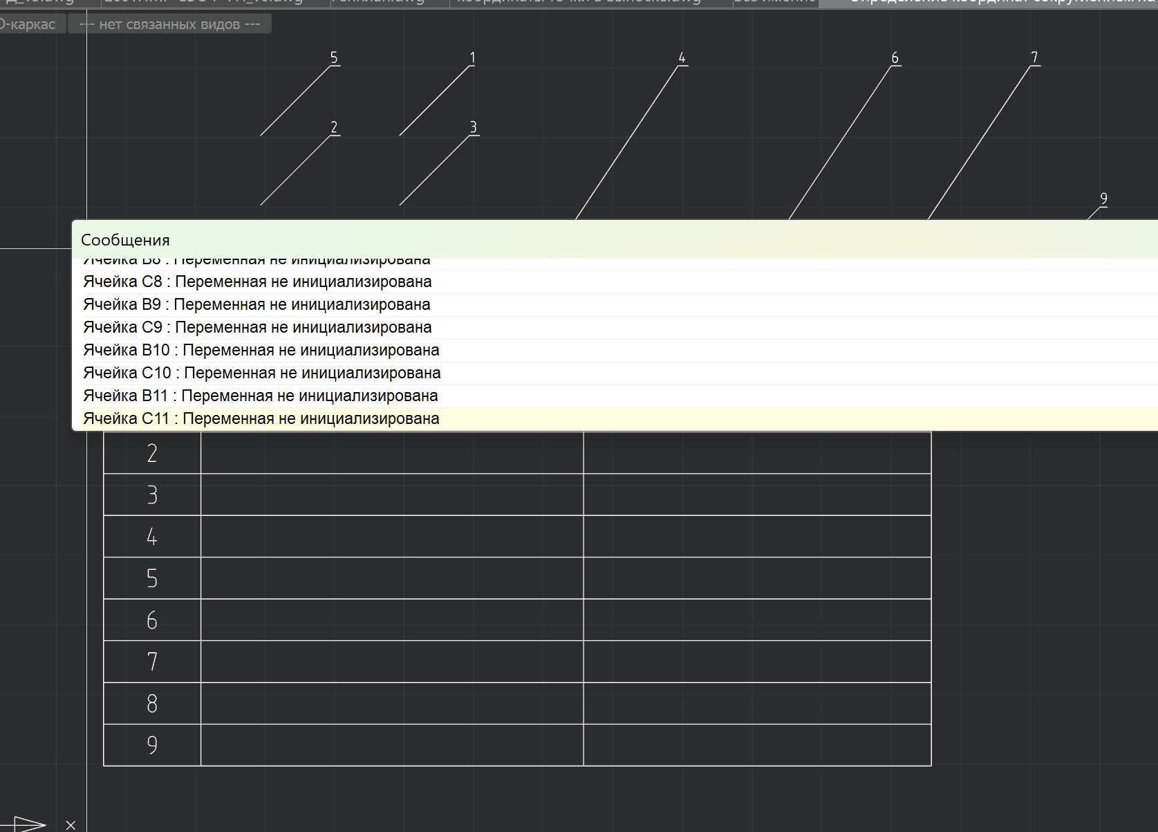

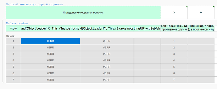

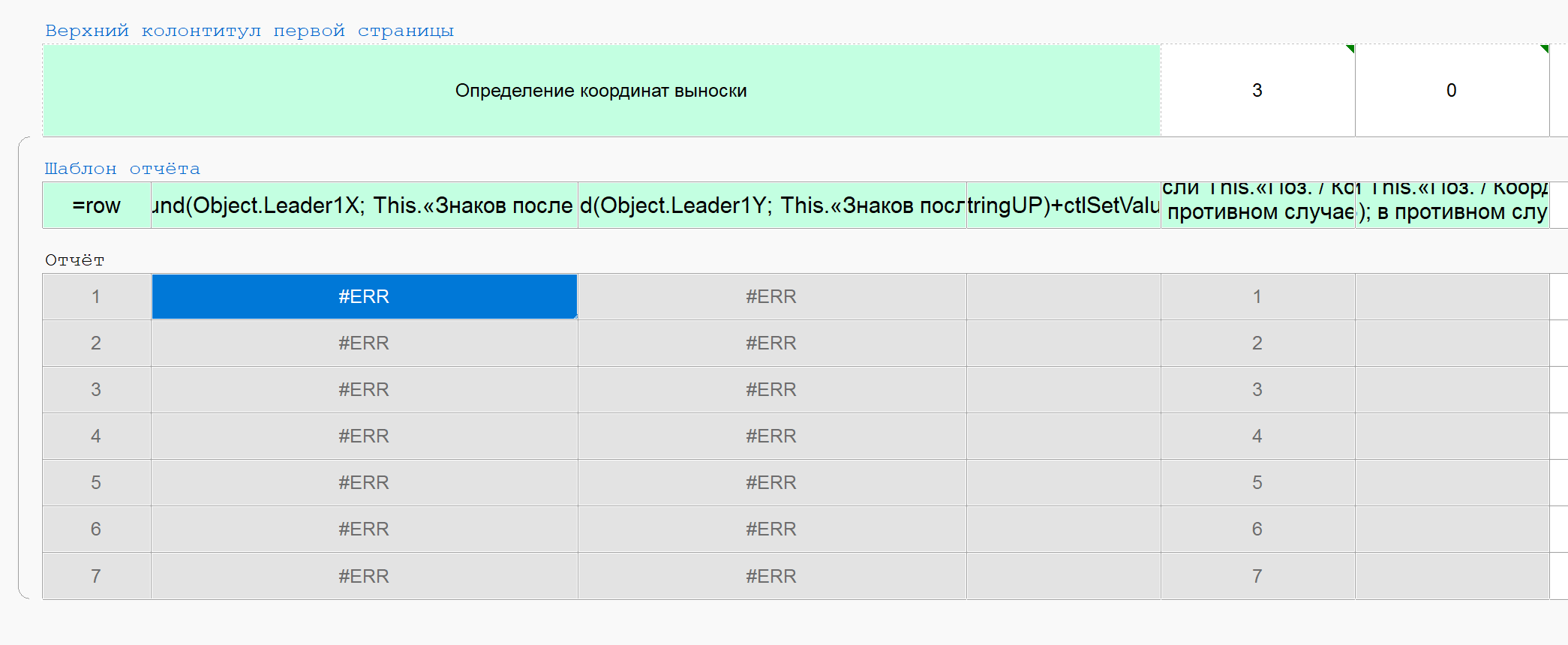

Здравствуйте.
При открытии файла все было хорошо. Но если открываю какой-либо маркер или добавляю новый, то происходит это (см. скриншоты). Как это исправить?
У Вас старая (очень) версия?
24
Тут (под роликом) посмотрите

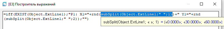

Проверил в 24-й версии.
Тут вместо координат X & Y передавалась точка (point)
её надо разбирать о возвращать координаты X, Y
Спасибо. Сработало
Обновляться желательно.

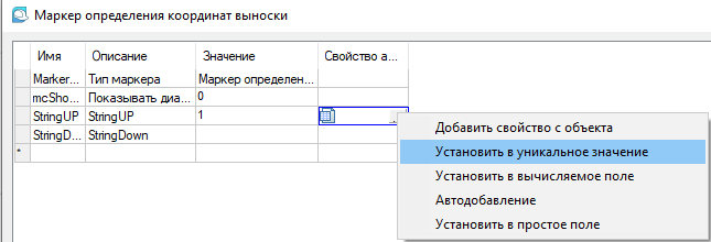

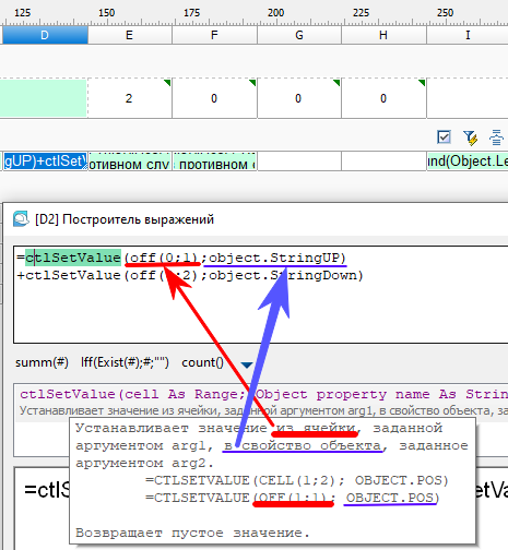

Можете еще объяснить работу счетчика в маркере. В свойстве атрибута вроде ничего нет. Каким образом туда попадают значения?
Не совсем понял о каком конкретно примере речь, но обычно так
ctlSetValue(off(0;1);object.StringUP)
В первом примере

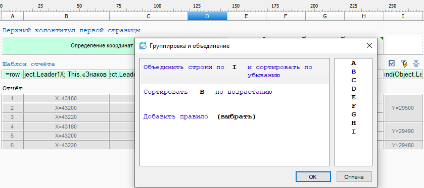

Сами значение определяются правилом сортировки. Сначала по Y, потом по X
Я разобрался. Но я вернул просто значение из столбца А, т.е то, что возвращает ``row``
Ну, какой алгоритм нумерации вам нужен такой и можно реализовать.
Если не нужны какие-то правила, то можно просто в маркере поставить “Уникальное значение”
