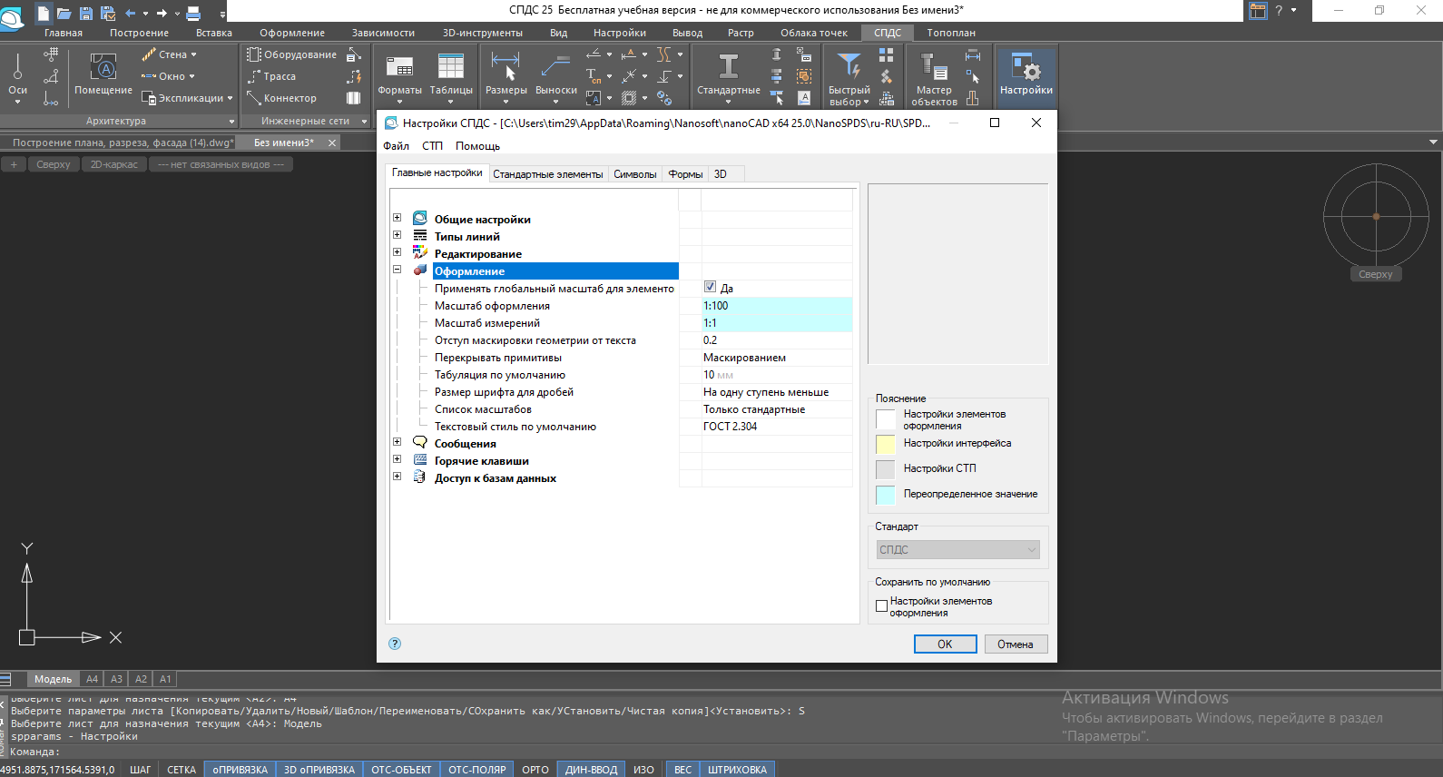

Здравствуйте. После того, как начертил план двух этажей, обнаружил, что этажи сделаны в формате 1:1, а нужно 1:100, чтобы распечатать. При попытке уменьшить модель массив остаётся прежним. Через СПДС заходил в настройки, но при выборе 1:100 ситуация не изменилась. Спасибо за внимание.
Не надо трогать план и масштабировать его. Работа в модели должна быть в масштабе 1:1. Для того чтобы распечатать 1:100, надо вставить рамку и её уже масштабировать. Тем более Вы пользуетесь СПДС, там уже штатно есть форматы. Достаточно вставить нужный формат (А3, А2…), а потом для него установить масштаб 1:100, он сам увеличится
Да при чем тут настройки? Масштаб рамки надо.
Но, ведь и в модели должно Масштабироваться, если Оси и размеры между ними создавались инструментом Оси из СПДС!
Такое впечатление, что ваши Оси имеют масштаб не 1:100, а 1:200 или даже 1:400. А если все же
масштаб осей 1:100 (См. в свойствах), то для такого небольшого плана лучше выбрать масштаб 1:75 или 1:50 (иначе в 1:100 очень мелко все). И соответственно осям с размерами назначить такой же масштаб.
И проверьте, что бы было так:
