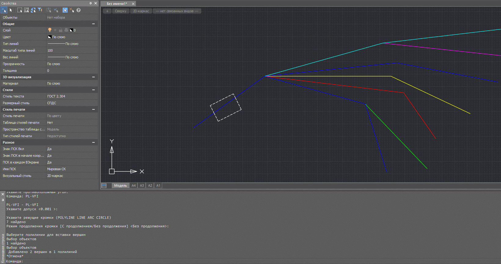

Здравствуйте!
Какой версией и сборкой nanoCAD вы пользуетесь?
PL-VFI
PL-VFI
Добрый день.
Версия 23.1.6368.4419.
Сейчас попробовал по видео - получилось добавить, не до конца разобрался в утилите.
