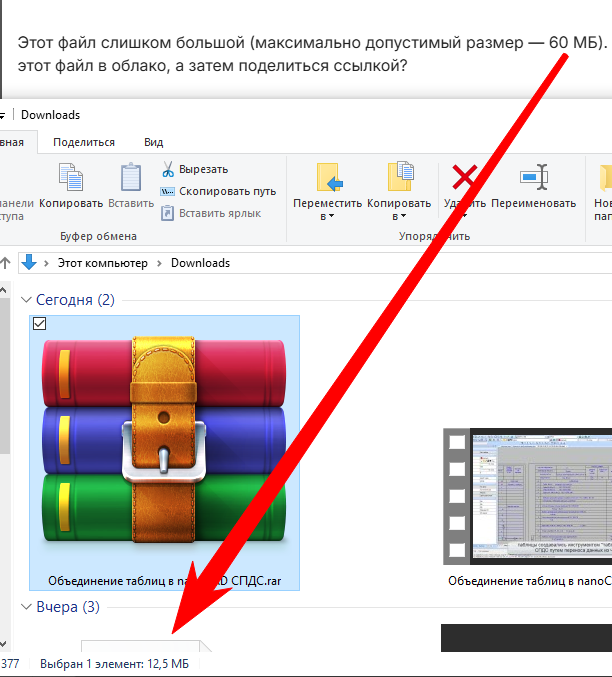

Не жмется он, просто у форума своя арифметика :expressionless:
А он походу хитрый. Архив проверяет мб.
Залейте пока ссылочкой. Я подшаманю позже с размерами
Так вот же они (одинаковые)
надо в WinRar`e с опцией шифровать имена файлов и папок, не может быть форум настолько продвинутый
уот так

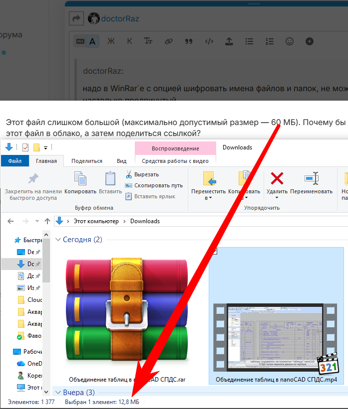

Так он и Mp4 тоже не грузит. Архив не виноват.
