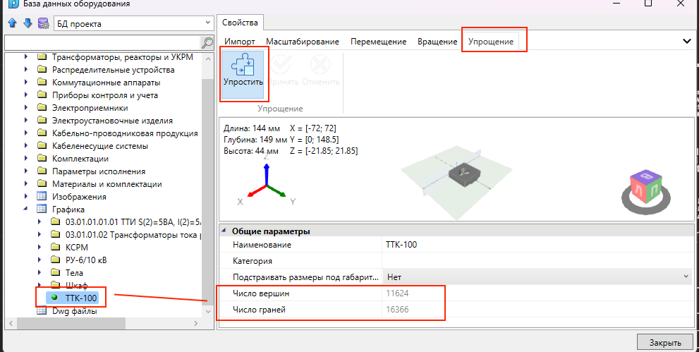

  • воспользуйтесь упрощением графики в базе данных - обновите модель, изменения придут на план, в плане работать станет легче

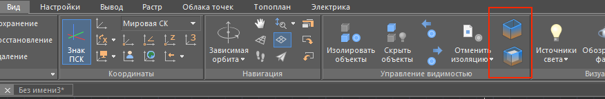

  • пользуйтесь ограничивающей призмой на плане, все объекты, что не попадут в призму будут не видны и на время существования призмы из памяти видеокарты будут удалены

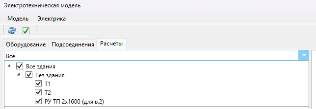

  • В окне ЭТМ пользуйтесь фильтром по зданию и этажам, не все щиты нужно пересчитывать

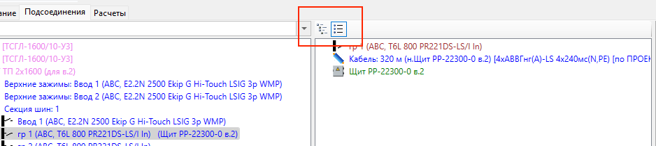

  • В окне ЭТМ во вкладке “Подсоединения” переключитесь из дерева в список, работать будет быстрее
