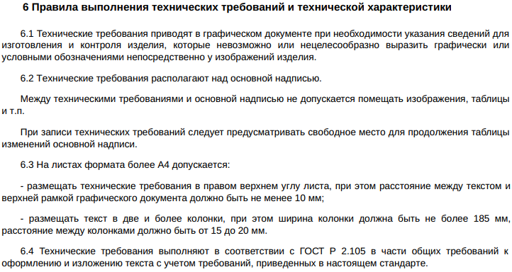

  2. По поводу сечения, которое уже вынесли (вручную), счищаете/заклеиваете и перерисовываете в другом месте. Ниже ТТ ничего кроме основной надписи не допускается. Это требование указанного выше ГОСТ Р 2.316. Или в данном случае ваш НК избирательно можеть прикрыть глаза? :slightly_smiling_face:
Если бы Кульман, я б в проектанты в жизни не пошел))
Мне кажется, вы избирательно читаете. Вам понадобилось создать второй столбик, а там уже занято. Где про графику под текстом? Про ножницы понятное дело, копипаста докомпьютерная.
Да, не дочитал :slightly_smiling_face:
на листах А4+ в правом верхнем углу можно
