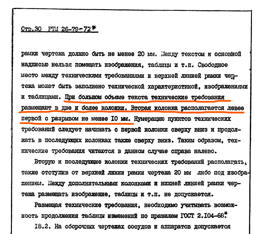

Про колонки ТТ справа налево нашел в неком РТМ 26-79-72*
Также в интернетах нашел на мой взгляд правдоподобное обоснование этому. Оно заключается в том, что комплекты РД на бумаге больших форматов при передаче на хранение/использование в коробках/папках складываются в формат А4 штампом вверх. и так читать удобнее потом типа
