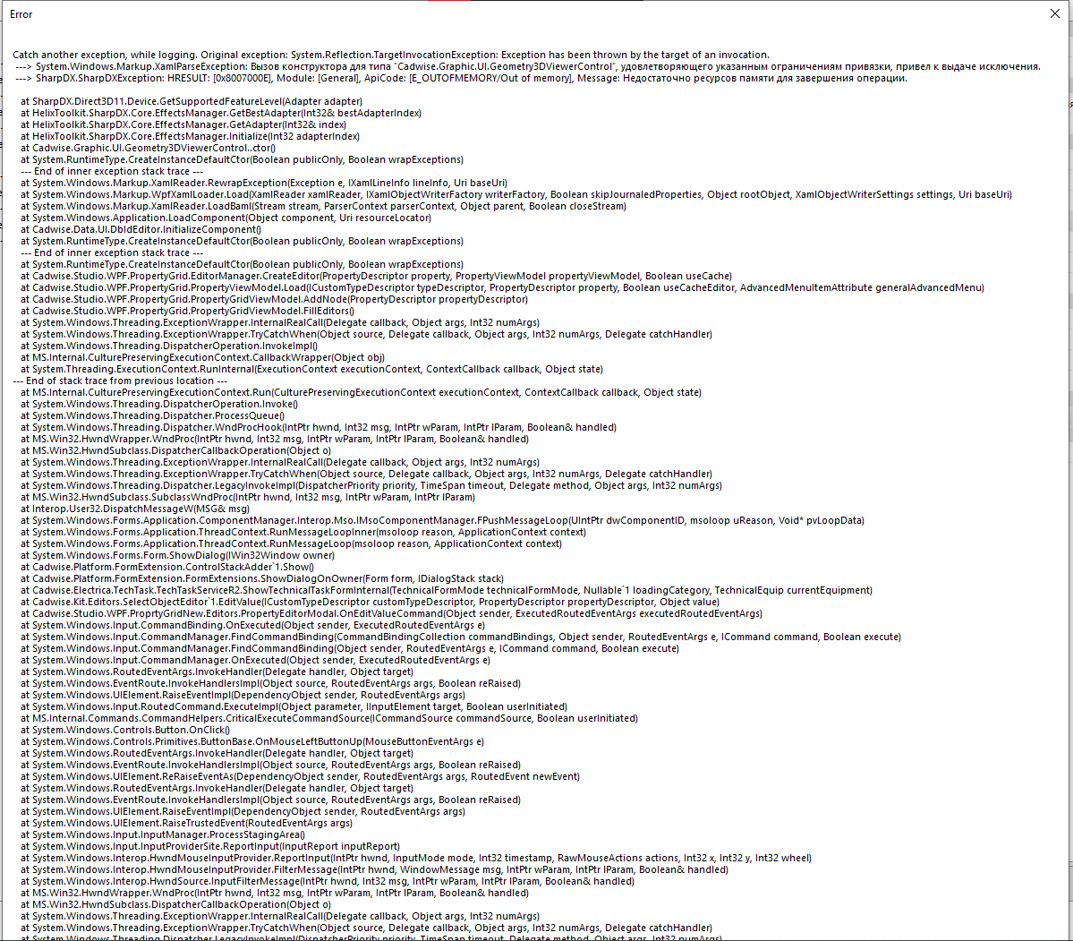

nanoCAD BIM Электро. Как устранить ошибку?
Дополняю

Судя по ошибке у вас какая-то графика в БД поломанная. Как вариант, можно удалить такой объект, обновить версию программы

Предположу что данную ошибку удалось получить при активной работе в окне ЭТМ.
При больших объемах работы желательно мониторить оперативную память графического процессора (числитель дроби). При заполнении более 90% желательно закрыть проект и открыть заново если не хотите потерять данные. Воспроизводится на версиях 20+ даже на пустом проекте (пустой план и единственное уго шкафа). Возможно есть другие решения.
