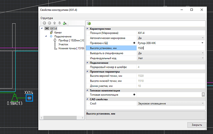

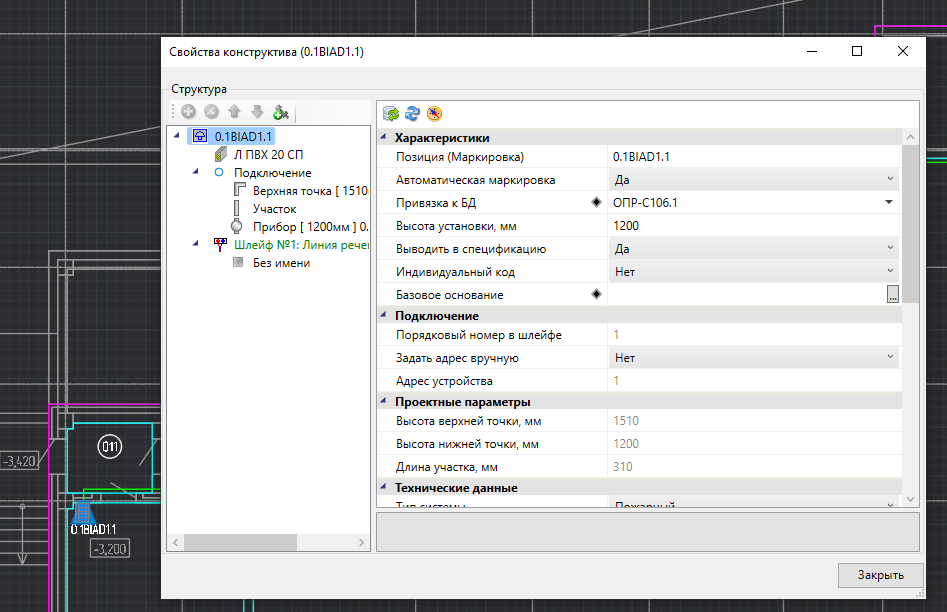

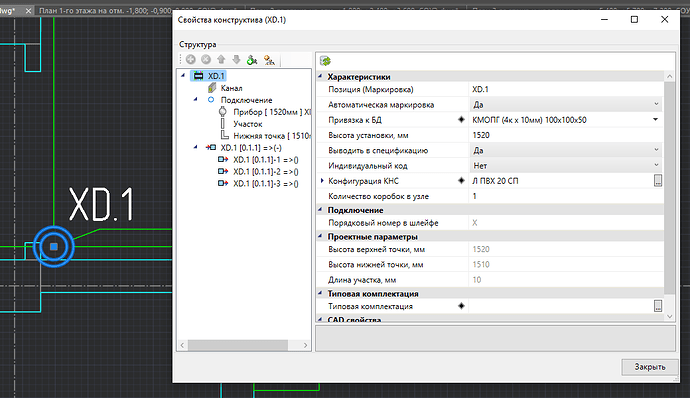

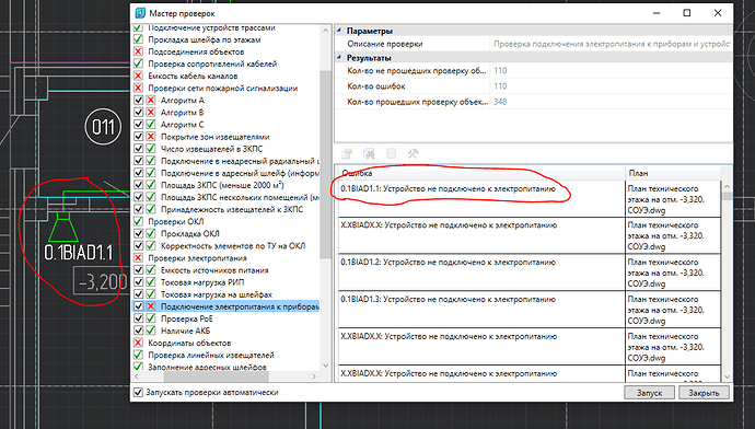

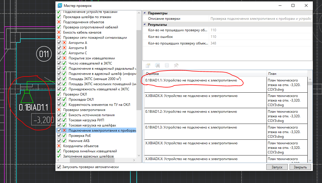

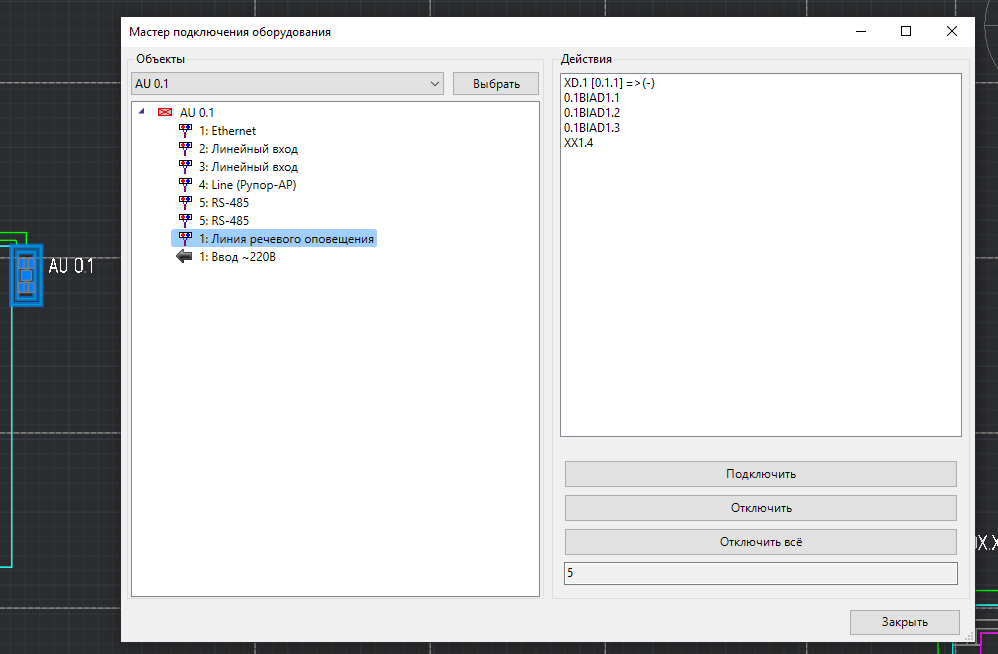

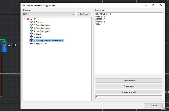

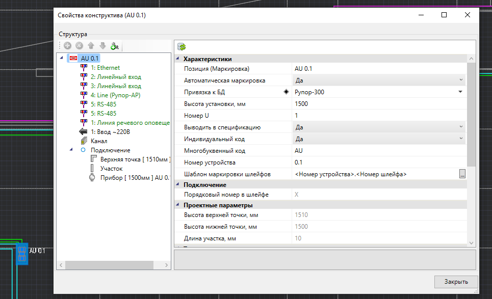

Здравствуйте! У меня выдает ошибку в проекте по СОУЭ, что речевой оповещатель “ОПР-С106.1” не подключен к электропитанию “Рупор-300”. Подскажите пожалуйста, как устранить данную ошибку. К теме прилагаю скриншоты проблемы.

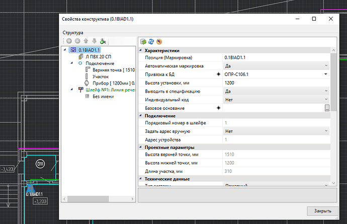

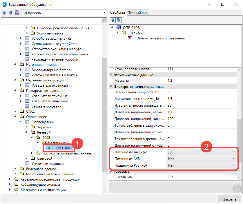

В первую очередь, нужно смотреть на параметры оповещателя в БД. Там и задается от чего питается оповещатель.

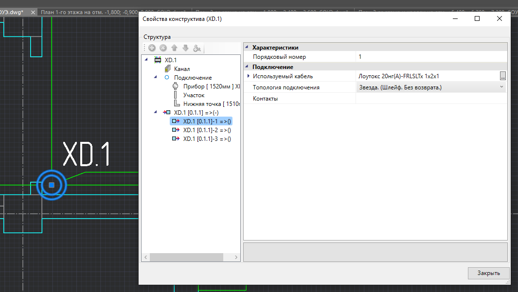

У вас на скриншотах Линия оповещения задана как Шлейф, значит, оповещатель должен поддерживать питание по шлейфу.

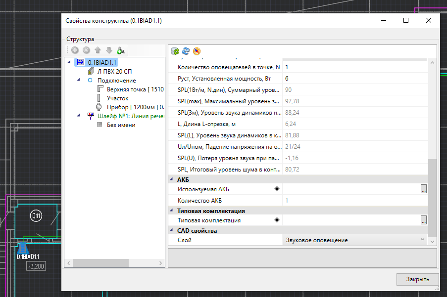

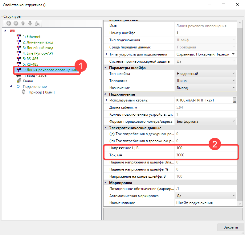

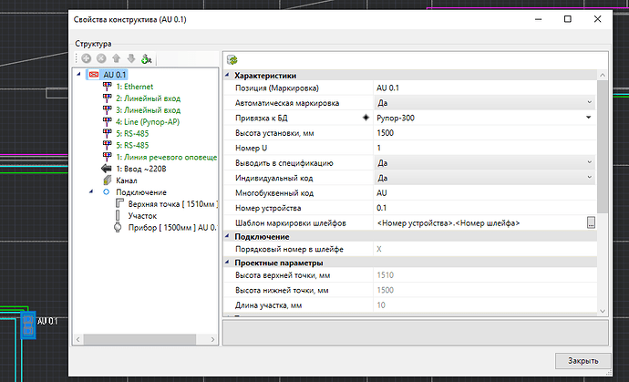

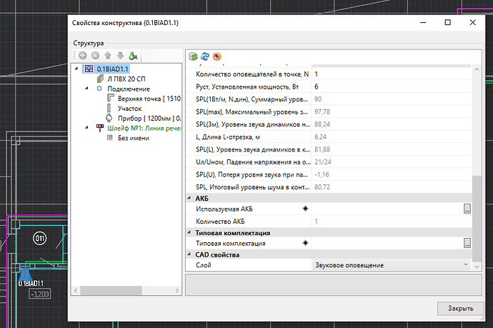

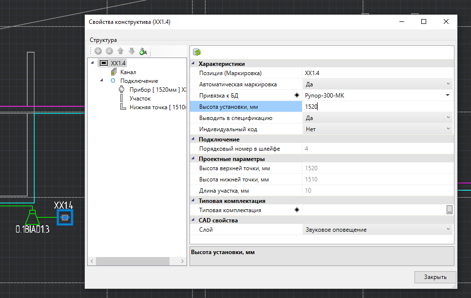

Во вторую очередь, нужно посмотреть параметры Линии оповещения, чтобы значения тока и напряжения были не нулевыми.
У вас, скорее всего, нулевые значения тока и напряжения. Поменять значения проще всего в свойствах прибора на чертеже.
