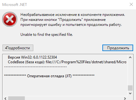

nanoCAD СПДС 25 не работает. Переустановка не помогает
nanoCAD и nanoCAD Механика работают, но СПДС выдает ошибку
Полный код отправлю сюда. Никак не соображу что конкретно случилось

Текст исключения
System.IO.FileNotFoundException: Unable to find the specified file.
—> System.IO.FileNotFoundException: Unable to find the specified file.

Операционная система Windows-10
Имя пользователя не написана кириллицей

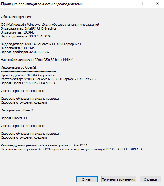

Мои характеристики ноутбука

Актуальная сборка ПО установлена?
Перейдите в C:\Program Files\Nanosoft\nanoCAD x64 25.0 и запустите nCadS.exe. Повторяется?
Здравствуйте!
Я переустановил драйвера на видеокарту и перезагрузил ПО. Все заработало. Спасибо за помощь!
