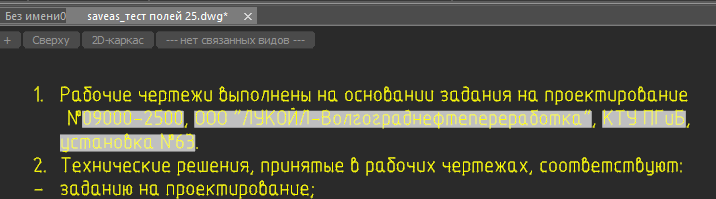

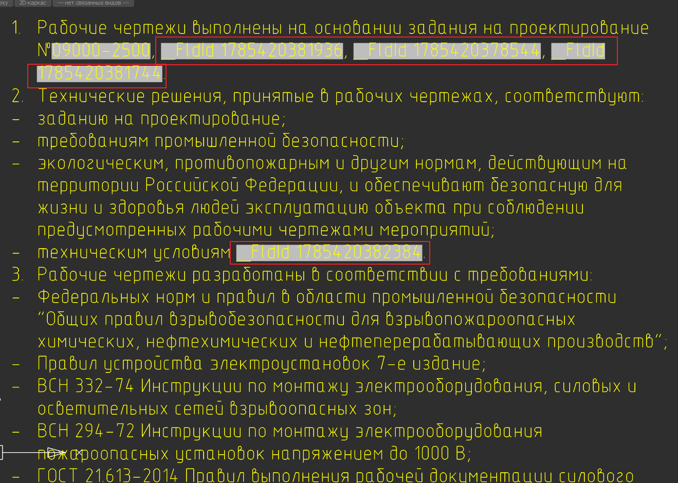

В мтекст вставлены поля, текст, цифры спецсимволы.
Если сохранить файл под другим именем (SaveAs) часть полей теряет связи со свойствами документа.
Если просто сохранить файл, то все Ок.
Повторяется только в nanoCAD СПДС, в платформе все норм.

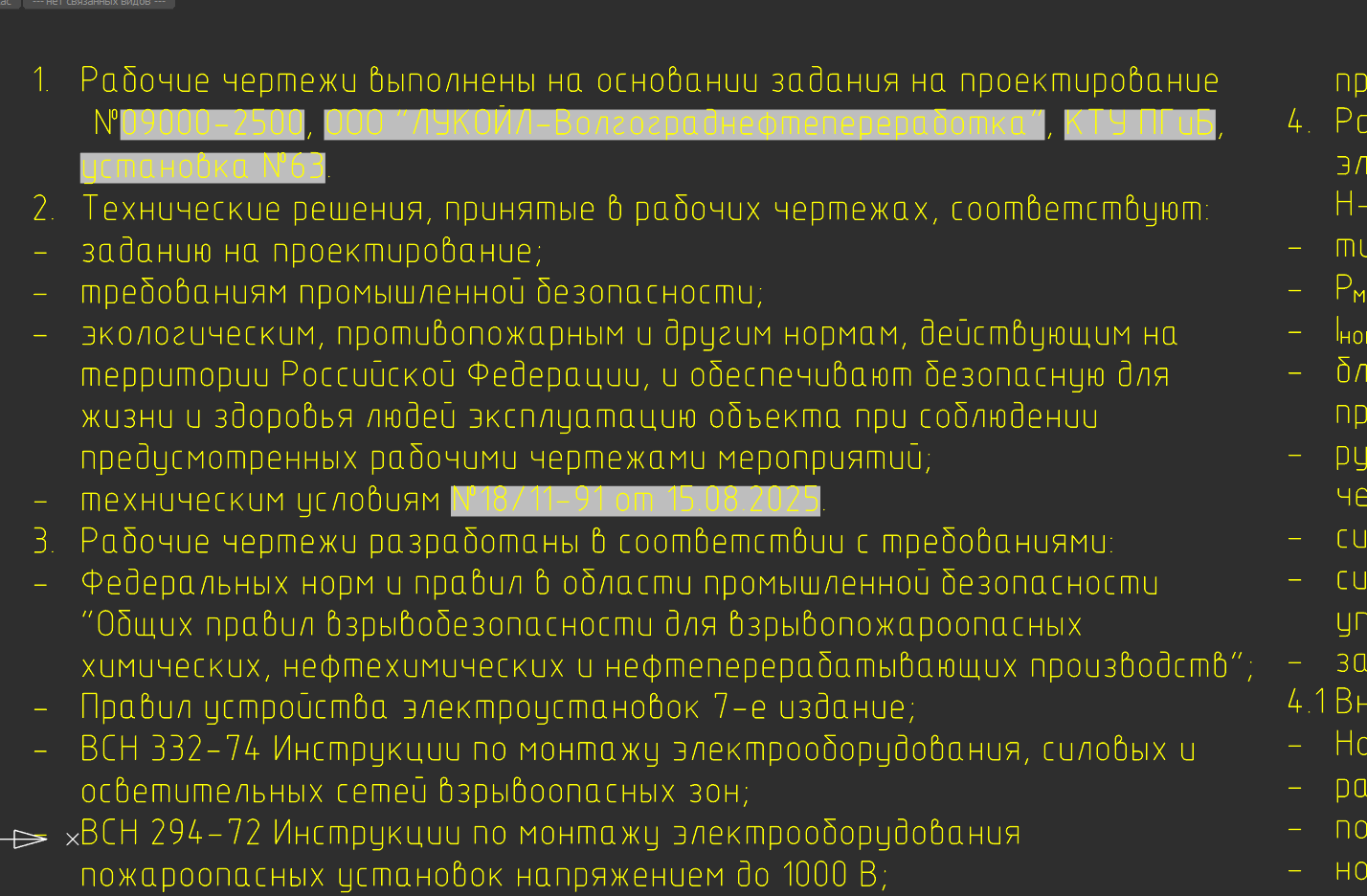

Аналогичная сборка спдс, не воспроизводится по указанному сценарию
1 лайк
Не удалось повторить дефект

У меня на двух машинах повторяется (установка поверх “обновление”).
На виртуалке (чистая установка) не повторилось.
Проверил в оригинале, нормально открывает файл с битыми полями (восстанавливает)
После сохранения в АК поля в нано возвращаются на место.
Буду просить итошников снести и поставить начисто((
UPD переустановил, сбросил настройки, ошибка не повторяется.
