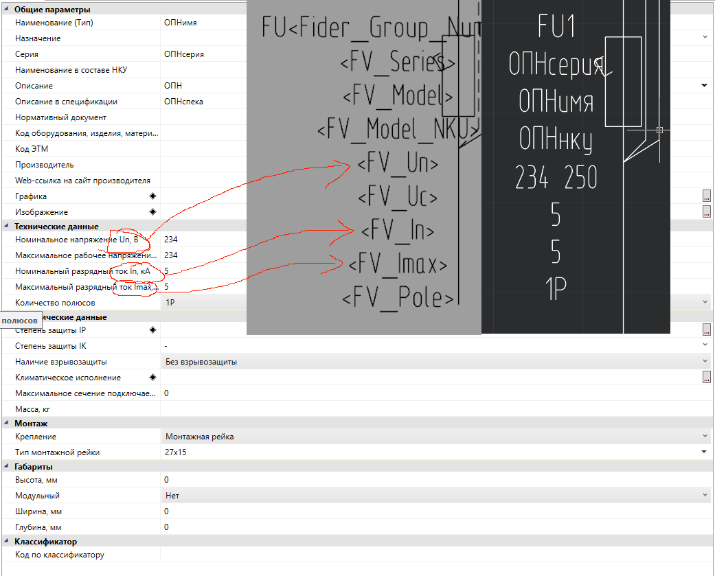

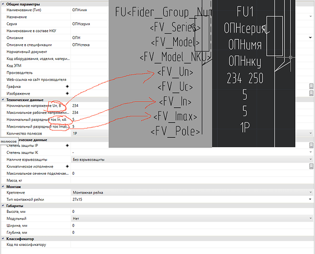

При этом особенность есть, что для ОПН параллельного присоединения FVP те же имена параметров, что и у последовательного, то есть:
<FV_Series> работать будет для двух видов
<FVP_Series> работать вообще не будет, так как не из БД определяется последовательность подключения, а в ЭТМ
То что в руководстве нет информации - это конечно поправим, спасибо!
Есть ещё может мало известная информация о том, что параметры, которые можно вывести на схему имеют в имени необходимое имя параметра, как на скрине
