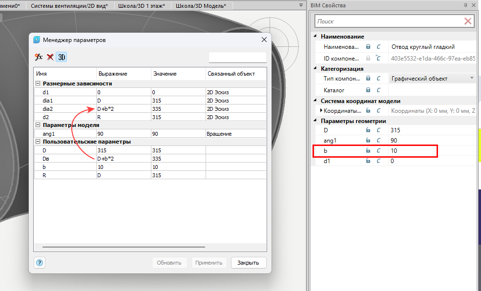

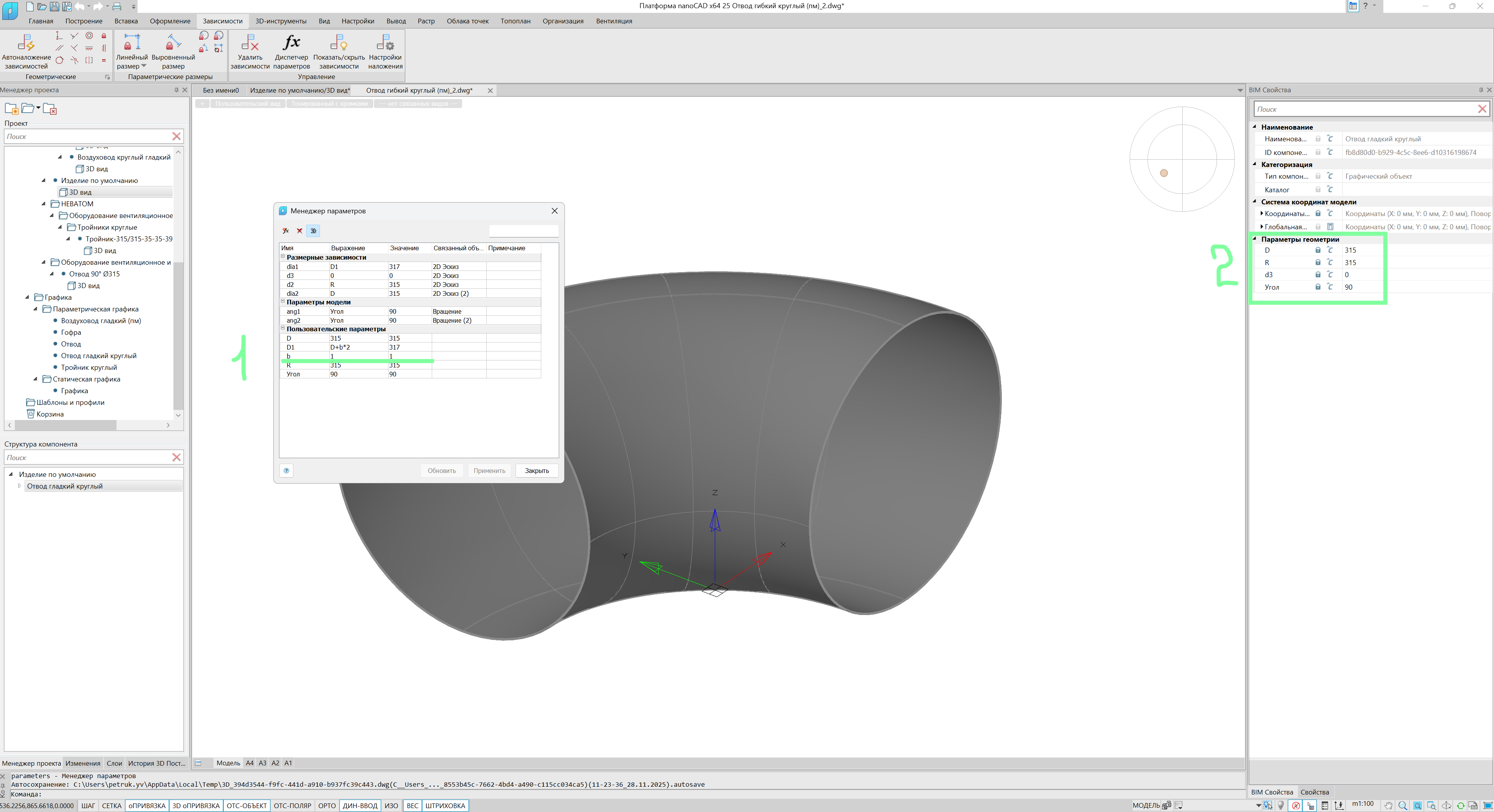

При импорте графики из созданного мной файла не импортируется параметр, которым задается толщина стенки. Пробовала создавать отвод двумя разными способами, ни с одного из них не импортирует параметр b. Файлы созданных отводов прилагаю.
Отвод гладкий круглый (пм)_2.dwg (490,3 КБ)
Отвод гладкий круглый (пм).dwg (500,8 КБ)
Yuliana, добрый день!
Дело во формулах. Параметр b не импортируется, потому что он не участвует в формуле для самой графики, т.е. его нету в разделе “Размерные зависимости”.
Если задать или переписать формулы так, чтобы параметр b был в “Размерных зависимостях”, то он импортируется нормально.
Спасибо! Этой информации не хватало. Всё теперь как надо))
