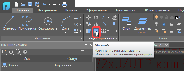

Есть два масштаба. Один от платформы, команда так и называется Масштаб

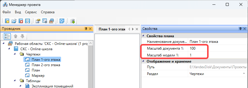

Второй от BIM СКС, и который задается при создании Плана и затем настраивается в Менеджере проекта.
Если нужно менять масштаб объектов BIM СКС, то необходимо пользоваться именно масштабом от BIM СКС, иначе не только будет шкаф “большим” но и длины кабелей и кабельных каналов неверно посчитаются в спецификации. Подробнее о масштабах можно почитать в pdf-файле Руководство пользователя. C:\Program Files\anosoft

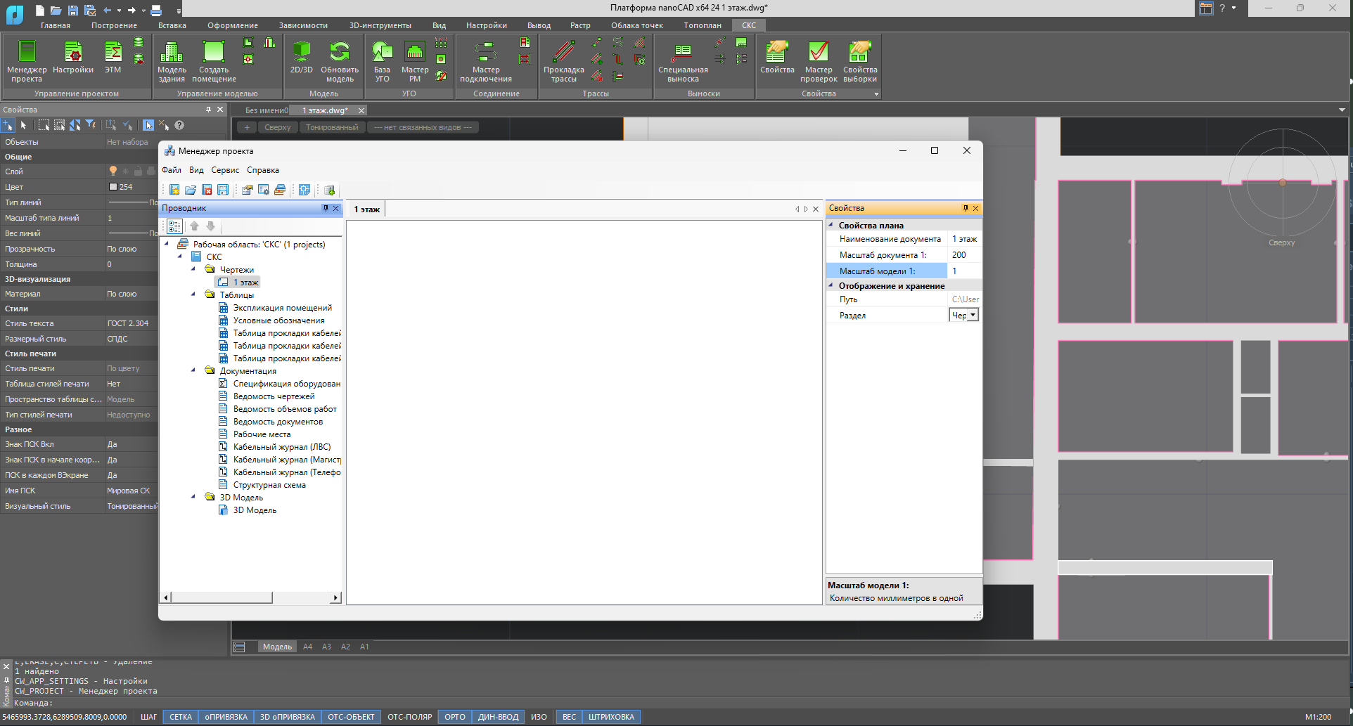

Изменял масштабом как на первом скриншоте, тогда он не изменился, а во втором от BIM СКС я указывал масштаб как при черчении плана здания 1:200. Но все равно все объекты были большими. Прочту руководство, может найду ответ.
После изменения масштабов в Менеджере проекта нужно обновить эти масштабы на чертеже. Тогда все должно получиться. Вообще в концепции программы заложено, что работа в модели ведется в масштабе 1:1. Настройка шаблонов и настройка текстов и пр. все под этот масштаб. Масштабы отличные от 1:1 уже начинается компромисс с подсчетами длин. И если к вам пришел уже масштабированный чертеж, то очень желательно привести его к масштабу 1:1. Это и растров касается.
Масштаб объектов обновляется через контекстное меню.
