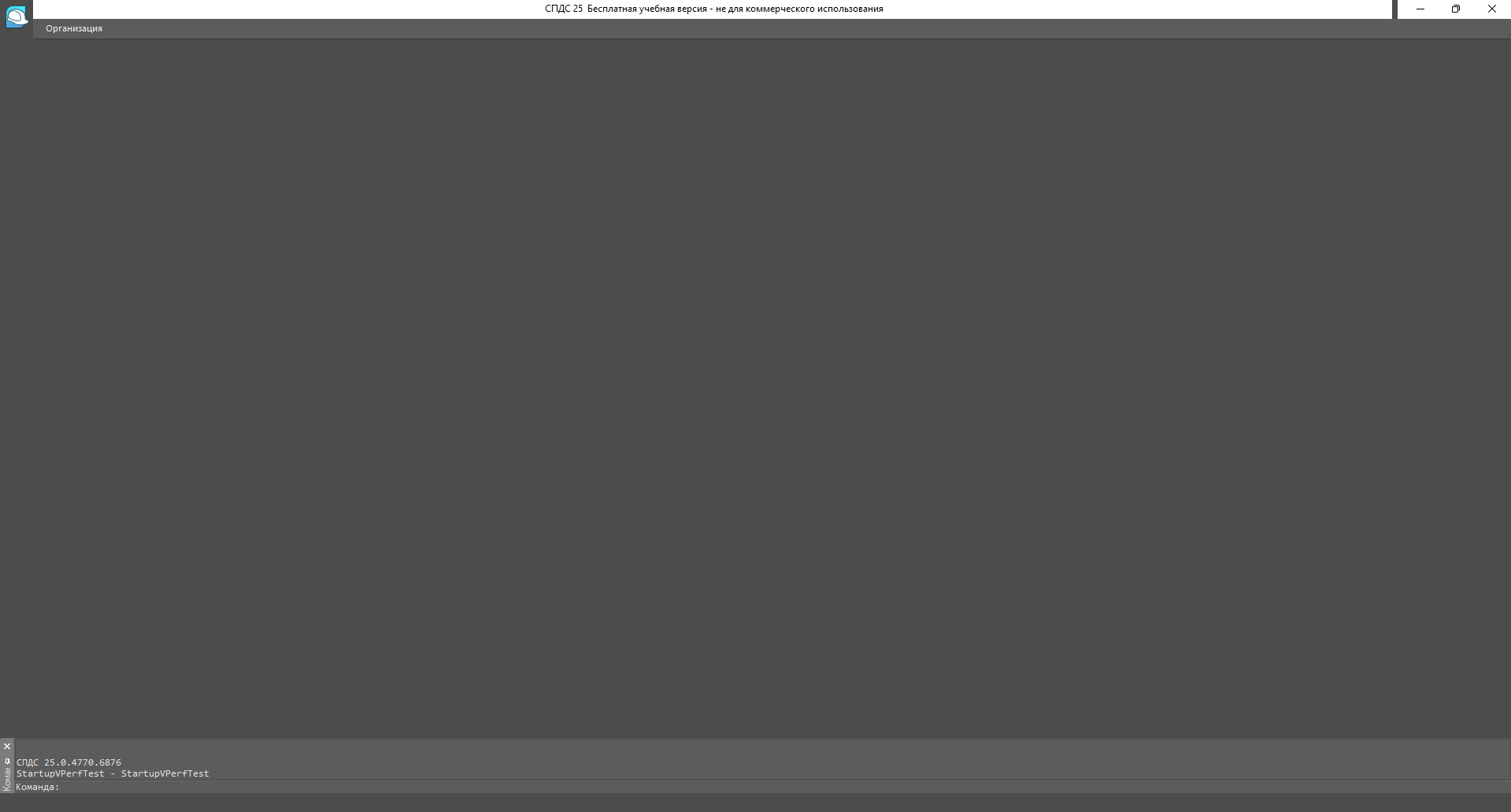

Не могу понять, что случилось с CПДС 25.0
Сидела спокойно чертила, после чего решила сохранить и выйти. Захожу обратно в CПДС и вот такое … Механика и просто нанокад работает, а CПДС вот такое , что может быть?

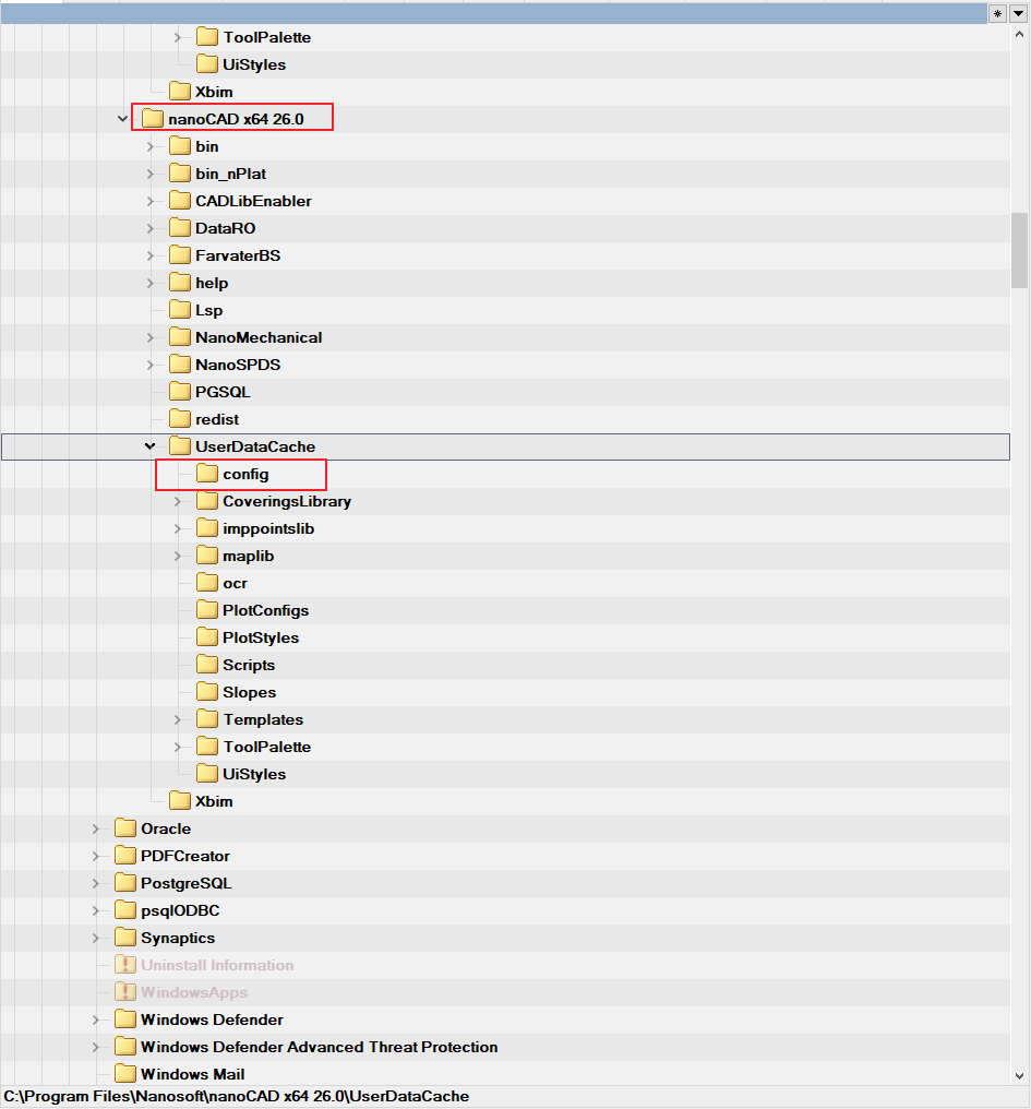

Здравствуйте,
Попробуйте выполнить следующее:
  1. Перейдите в следующую папку и скопируйте все файлы CTRL+C
    C:\Program Files\Nanosoft\nanoCAD x64 26.0\UserDataCache\config
  2. Если ранее настраивали интерфейс, то перенесите все файлы из %AppData%\Nanosoft\nanoCAD x64 26.0\config в другую папку.
  3. Вставьте файлы из папки п.1 в папку п.2 CTRL+V.
  4. Запустите nanoCAD СПДС.
    “26.0” - версия nanoCAD.

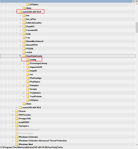

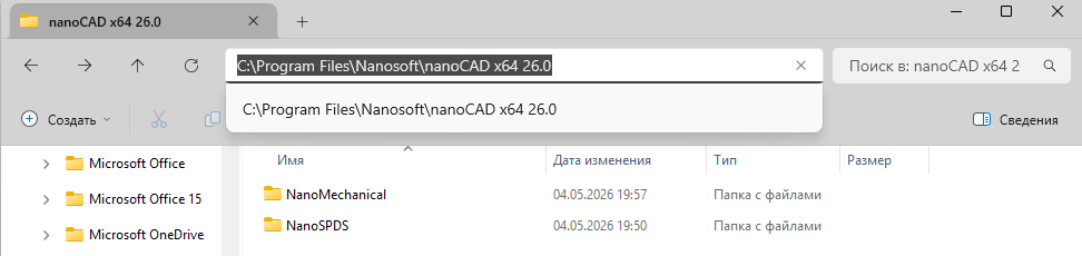

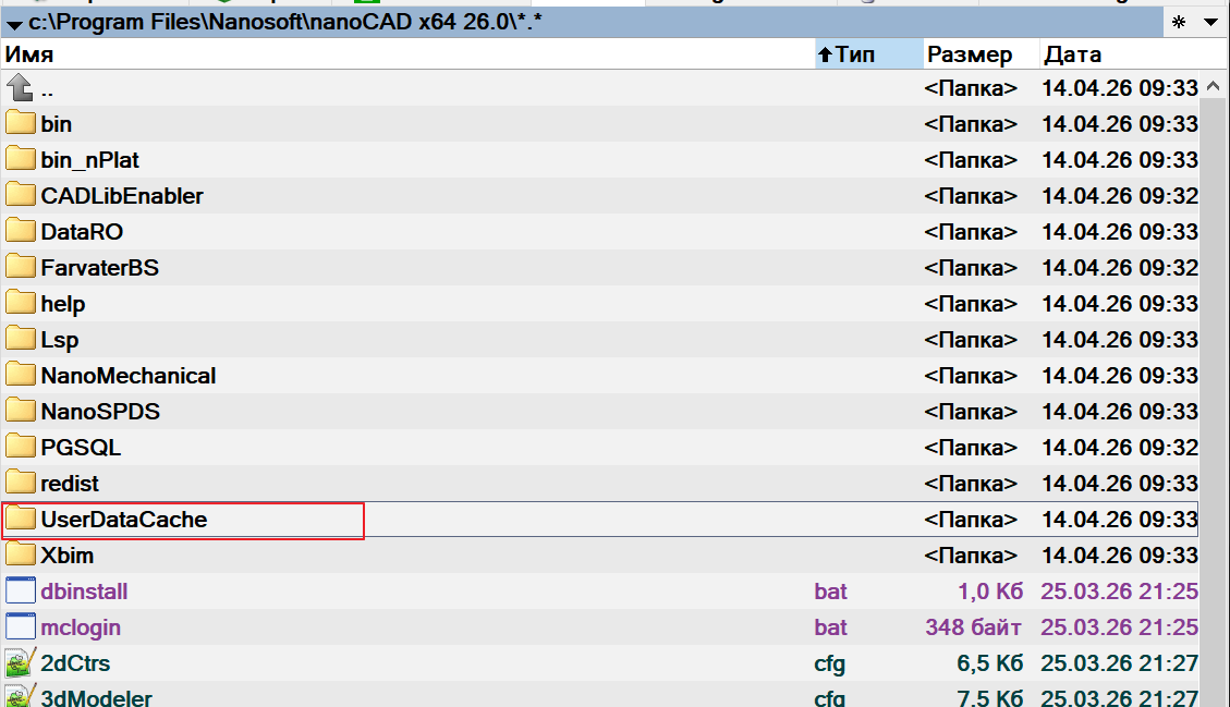

Здравствуйте,
  1. у меня нету папки “\UserDataCache\config”
    как быть?
значит коцаная установка???
переустанавливай

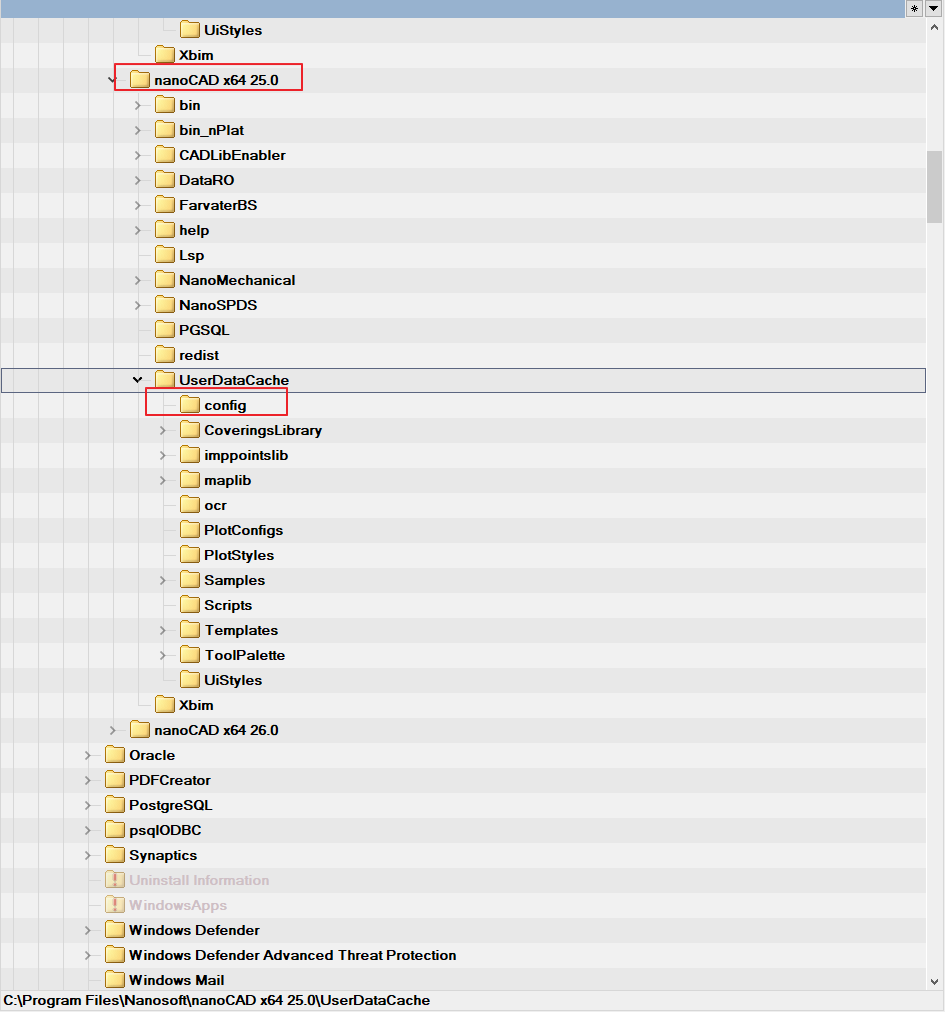

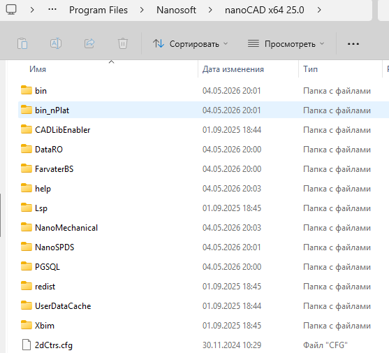

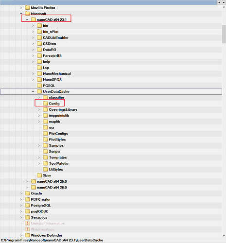

В версии 25 есть это, пользуюсь 25, 26 не пользуюсь
Всё разобралась, вместо 26 вставил из 25 , и заработал
