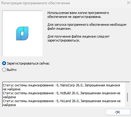

Здравствуйте, подключил учебную версию, после загрузки в менеджере лицензий все ввел, в конце пишет завершить и заново запускает менеджер с такой ошибкой
Учебная лицензия на 25 версию. Вам нужно 25 версию скачать.
Какое начало серийного номера?
NC250P
Да, у вас лицензия от 25 версии. Поэтому продукт и не стартует. Скачайте вот эту: https://download.nanodev.ru/products/nanocad_platform/25.0/distr/NC25.0_8103.exe
