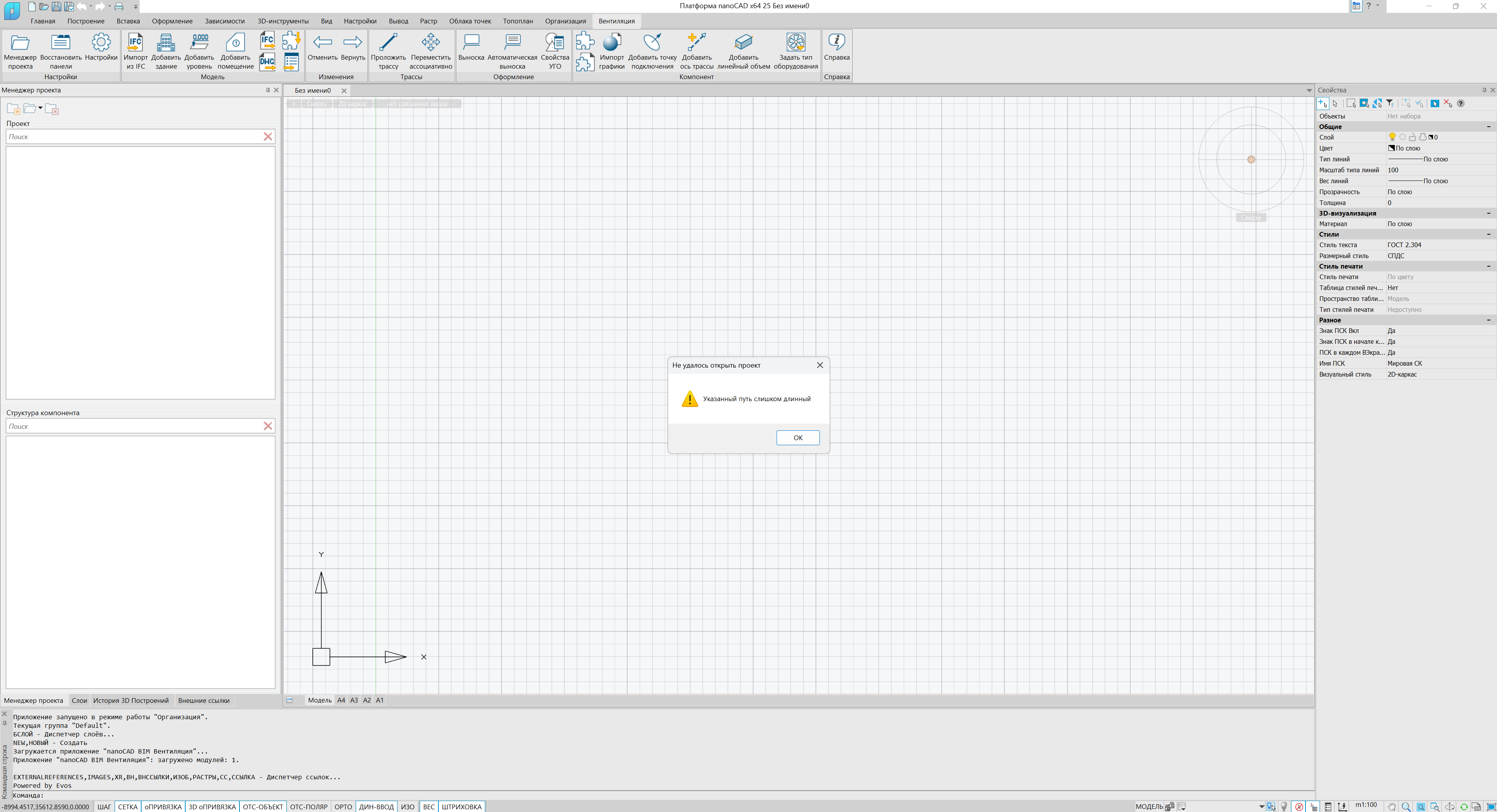

При попытке открыть проект с сервера компании выдает предупреждение и указывает что путь слишком длинный. Работаю в версии BIM Вентиляция х64 25.0. В более ранних версиях данной ошибки не возникало.

Что касается вашей проблемы, это странное поведение. В версии Вентиляции 25.0 работа с файлами не менялась. Давайте попробуем локализовать проблему. Проверьте, пожалуйста:
  • Попробуйте открыть обычный dwg файл, расположенный на этом же сервере компании в той же папке и имеющий ту же длину имени файл, как файл *.repository который вы открываете. Откроется?
  • Попробуйте проделать то же самое в более ранней версии, если есть возможность. Откроется?
