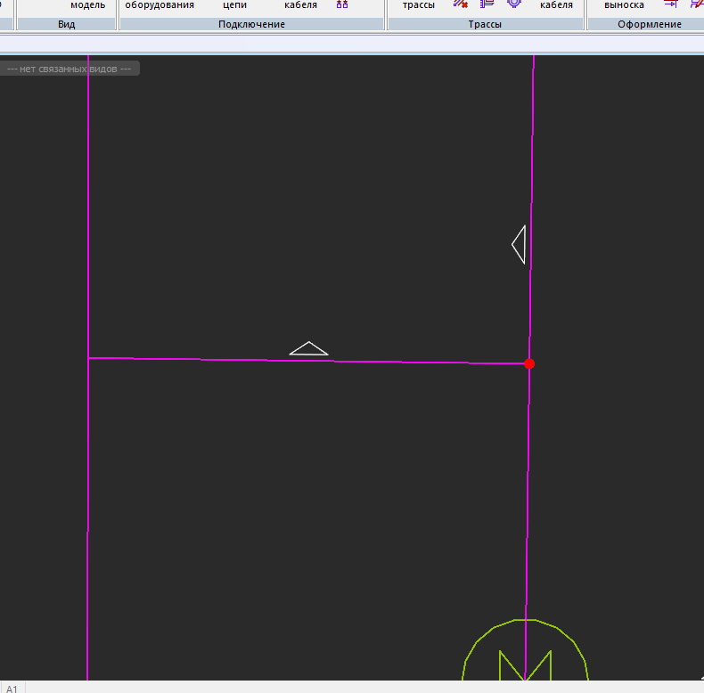

Всем доброго времени суток! Столкнулся с тем что трасса между собой не соединяется, от слова совсем. Даже перпендикуляром. Помогите что надо сделать или куда нажать?
Первым делом надо проверку выполнить, может быть трассы не в Z=0.
данный участок трассы находится в Z=0
Уберите коробку, что за ней с соединением
коробки отсутствуют
починилось, перезапуск помог, странная фигня
А какая версия?
Ну это просто издевательство! На одном и том же плане и в одном и том же проекте трасса в некоторых местах норм соединяется, в других не соединяется! Что делать??

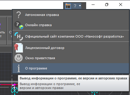

Как посмотреть версию?
Вы можете посмотреть информацию в правом верхнем углу пункт “О программе”

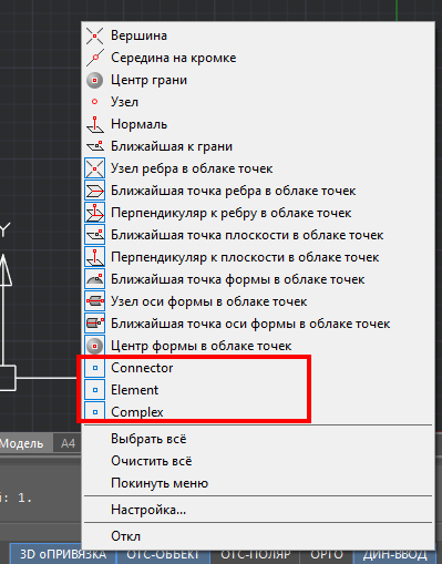

Отключите у себя “оПривязка” в левой нижней части и оставьте включённой “3D оПривязка”
Убедитесь, что включены привязки Connector, Element, Complex
Убедитесь, что работаете в 2D, а не 3D
Версия: 24.1.6003.6003
Сборка 6003

работает так:
трассу которой хочу соединить электроприемники удлиняю → командой “соединить трассу перпендикуляром“ от электроприемника до трассы нажимаю и все ставиться. Если таким образом соединить то кабель по трассе прокладывается
