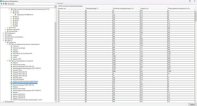

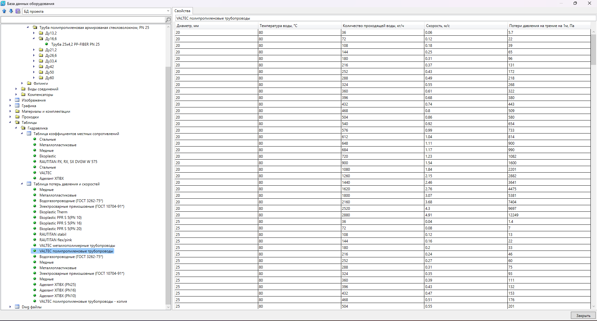

Приветствую, вроде бы решил проблему заменой наружных диаметров оригинальной таблицы на внутренние (фото №1 - то, что получил, фото №2 - оригинальная таблица). Хотелось бы услышать мнение экспертов, но по идее так логично, т.к. расчет делаем по внутренниму диаметру.
Все верно.
