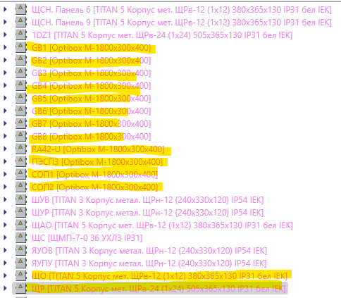

В кабельном журнале отсутствуют необходимые шкафы, хотя в электротехнических расчетах эти шкафы есть.
(Цветом выделены позиции отсутствующие в кабельном журнале)
(В результатах эл тех расчета эти шкафы фигурируют)
Проверил документ на наличие ошибок
Обновил отчет
Посмотрите, пожалуйста, свойства кабельного журнала в менеджере проекта, скорее всего не выставлены групповые кабели
