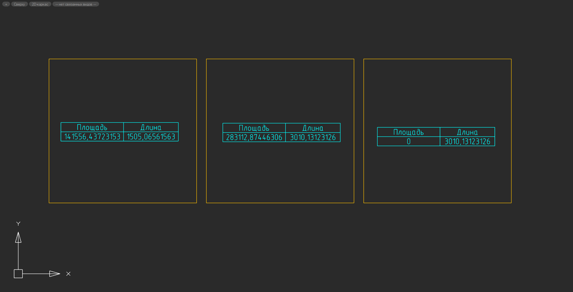

старый прикол с полилинией
вот только я не уверен, что это баг, хоть нана и плохо в геометрию умеет
штриховка возможно аналогично
площадьпл.zip (64,1 КБ)
В первом случае 4 точки полилиния - правильная площадь,
во втором 9 точек полининия обводит прямоугольник дважды,
в третьем 9 точек полининия обводит прямоугольник дважды по часовой и против часовой стрелки.
По другому площадь и не посчитать, акад считает аналогично.
