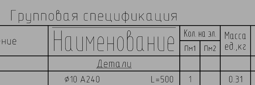

Неправильное отображение стиля "надчеркнутый" для шрифта в таблицах
Когда включаешь стиль “надчеркнутый” в при редактировании таблицы Нанокад, то у текста появляются тени вместо черты. Когда редактор закрываешь, то в чертеже он становится уже надчеркнутым

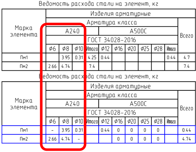

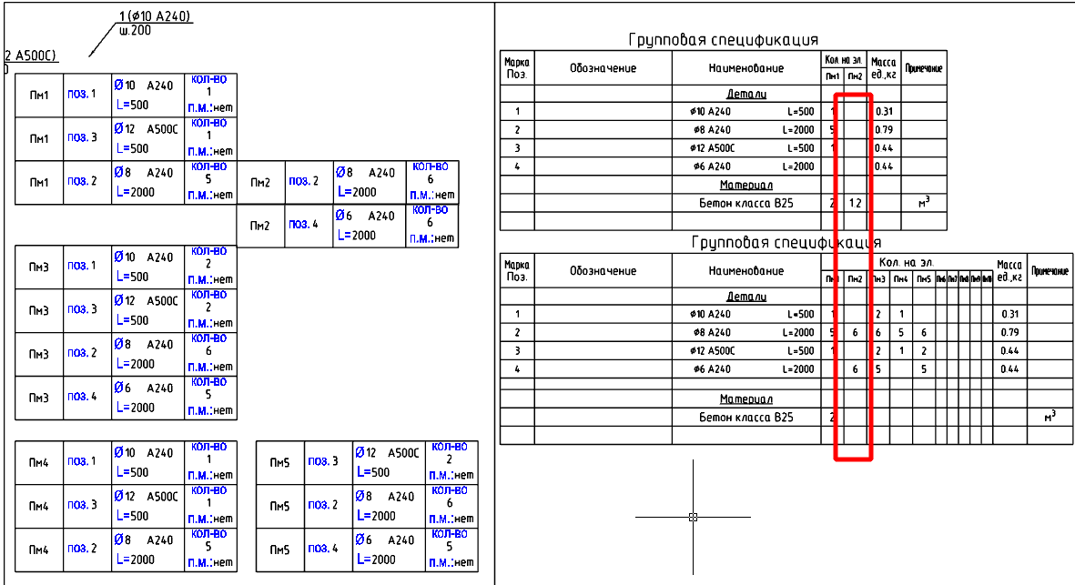

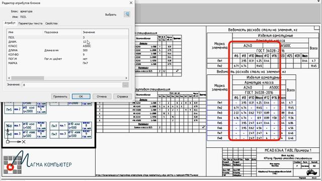

У меня чуть более тяжелый случай, так как тут количество - это атрибут блока, а не количество блоков, и при группировке отображается атрибут только одного блока (первого по сортировке), поэтому приходится вытаскивать этот атрибут из следующей строчки.
В ведомости расхода стали пошел уже по другому пути: сначала вытаскиваю все атрибуты (в ячейке Т3 вводится высота строки), а потом суммирую.
ну это было сделано только для двух марок элементов, для большего количества необходимо как-то упрощать подсчет или писать кучу длинных формул
Возможно, так удобнее? Я не совсем понял про атрибут “количество”, но результат не подгонял.
https://cloud.mail.ru/public/wmLY/7okbXxBWf
Да, так удобнее

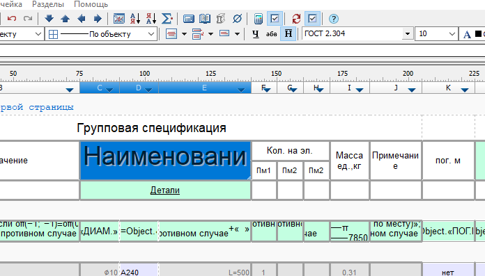

Это оказывается я не понял, что у меня не получалось суммировать и группировать значения в одной строчке из-за лишней функции Merge в одной из ячеек. Таблички делались давно, уже и не помню, зачем она нужна была.
Я тем более не смогу сказать зачем нужна таблица, но учтите, что
тоже не верно считает.
Удалить скрытые строки и “Итого” можно поставив в свойствах “0”
