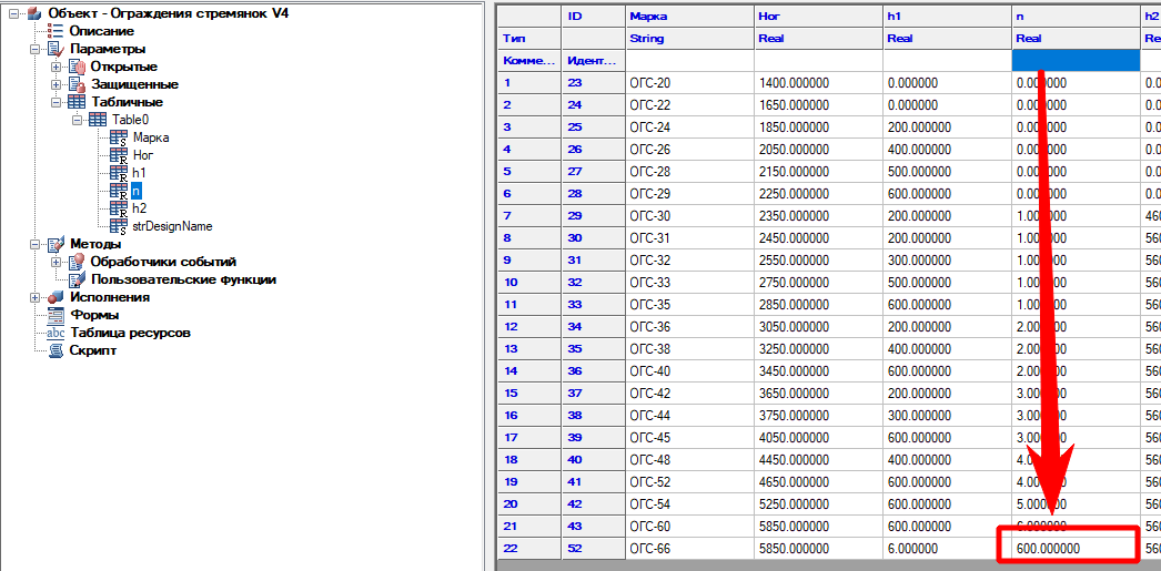

  1. При выборе стремянки ОСГ-30 с последующих, происхдит зависание. Что то не то исполением 7 видимо. Но не пойму, что именнно. Файл+исходный чертеж приложил

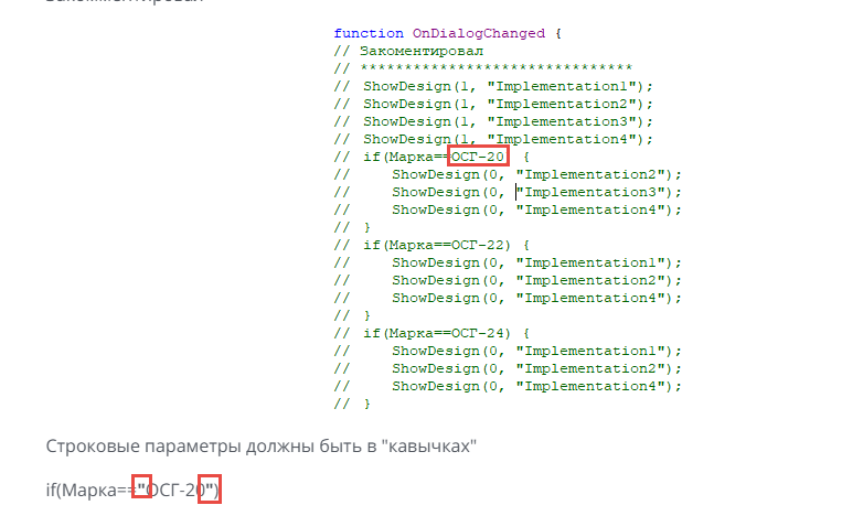

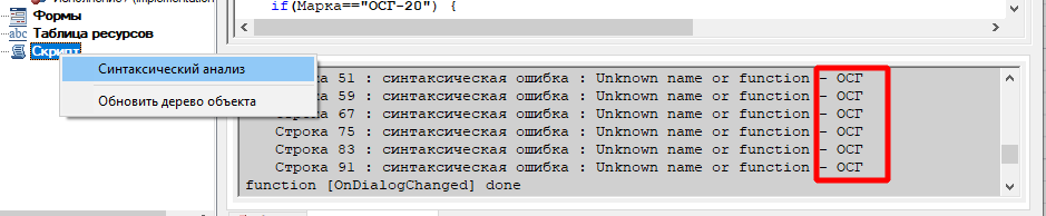

  1. вопрос по кавычки. У вас же без кавычек в скрипте - и все работает
или о чем речь?
Вообще-то старались сделать так, чтобы работало без указания типов данных. Возможно где-то и сработает. Но не уверен.

Виснуть конечно не хорошо. :frowning:
Все починил. Заработало как надо
Спасибо большое!

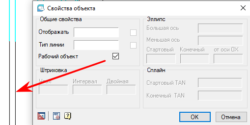

А зачем “Рабочие объекты”?
Если их не сделать, то тогда надо дублировать размеры (объект же параметрический). А так они выступают в роли “направляющих”. Можно наверно и покомпактнее решение придумать (может они и вовсе не нужны). Но на начальной стадии создания блока, при проверке модели, постоянно не хватало размеров, поэтому решил так выкрутится. Может подскажите нормальное решение.
Не увидел параметрики :frowning: . Тогда (наверное) нужно разбираться, что за параметр “n”

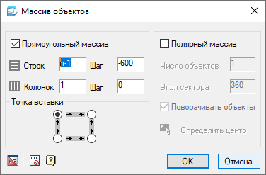

Там нет падения. Строиться > 8000 контуров подавления в цикле. Посмотреть пока не могу.
Проверил работу без них. Все работает. Поэтому удалил эти лишние линии.
В прошлом блоке, я ошибочно в Таблице указал значения параметра “n” на два порядка больше нужного. Вмсето нужных “2”, указано было, например, “600” (перепутал соседние столбцы при копировании). Видимо поэтому блок вис и были такие жуткие значения в цикле. Но сейчас вроде все исприваил.

Если их не сделать, то тогда надо дублировать размеры (объект же параметрический ).

Увидел параметрику. И поправьте для крайнего исполнения “ОГС-66” значение “n”. Проверил - зависает.
Не углядел послдениее значение. Спасибо!
