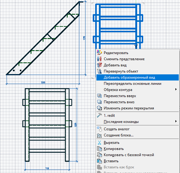

Нужна помощь в разъяснении принципа работы блока "Лестницы с углом наклона 45 градусов"

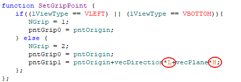

Хочу сделать аналогичный блок штатному «Лестницы с углом наклона 45 градусов» . Штатный блок, по сути, сделан не совсем “параметрическим”, а типа с помощью “исполнений” (аналог акадовской видимости)? Как будто из "параметрических» свойств, в скрипте используются только параметры Н и L, и то только что бы обозначить в пространстке положение ручки (гриппоинта) растяжения. Хотя и в таблице имеются другие параметры, но стоит галочка «не используется в скрипте».

Можно и так сказать. Использовали непараметрическое распознавание “Исполнения”
Если это так, то зачем тогда параметры L, L1, L2 и т.д.
А как без них установить
Там есть “образмеренные” виды
Спасибо. Понял. Продолжаем разбираться

Возможно, что просто скопировали то, что было.
Вы не смотрите на параметры в Мастере скрипта.
Скорее всего объект без него создавался, по прототипу. Тогда там все будет по умолчанию.

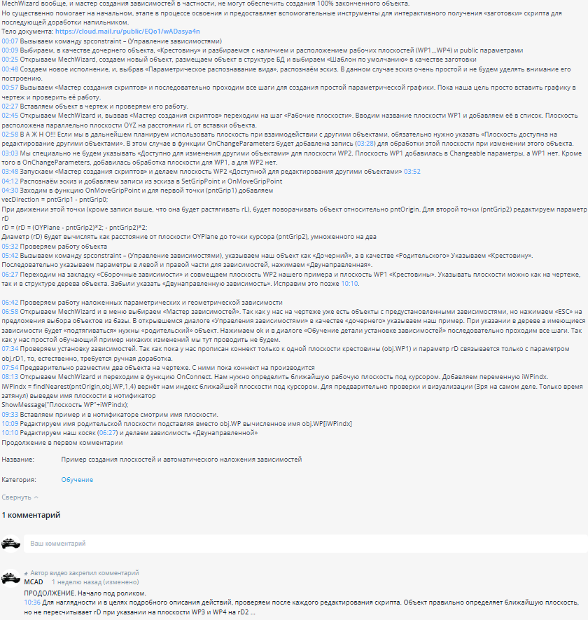

тут посмотрите, если я правильно понял вопрос в картинке
на 03:09 посмотрите
Мастер не делает все за пользователя, но показывает что и как можно сделать. Потом можно отредактировать скрипт руками и дополнить еще условиями ( на 03:24)

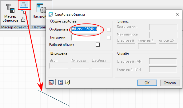

Hог<1650; “решетка” не отражается;“решетка” отражается
Я еще не видел объект, но
  1. условие можно задать непосредственно в эскизе для каждого конкретного примитива. iff(Hог<1650;0;1)

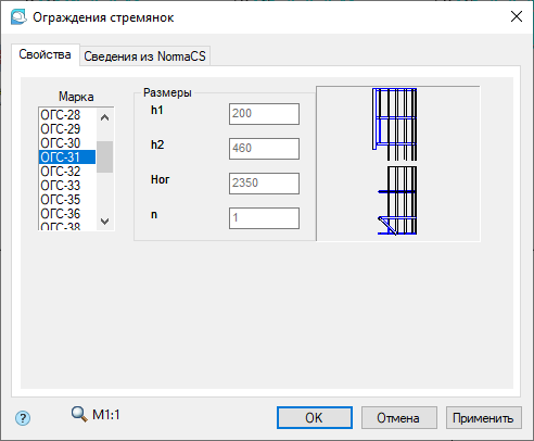

Добавил
Добавил “Параметр” и для каждого “типа” назначил исполнение
Закомментировал
Строковые параметры должны быть в “кавычках”
if(Марка==ОСГ-20)
https://cloud.mail.ru/public/8ksm/zpw8Xfher
По сути в скрипте “Закомментированная чать” и не нужна? Так?
По сути в скрипте “Закомментированная часть” и не нужна? Так?
Вообще-то она должна была бы работать, если условие было бы в “Кавычка”
Я не проверял конечно.
Мы же добавили в таблицу strDesignName. Это такой же параметр, который назначается из таблицы.
