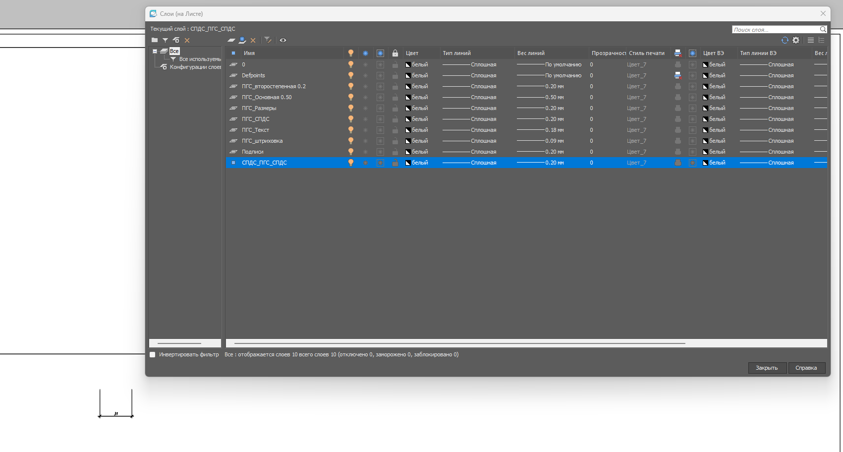

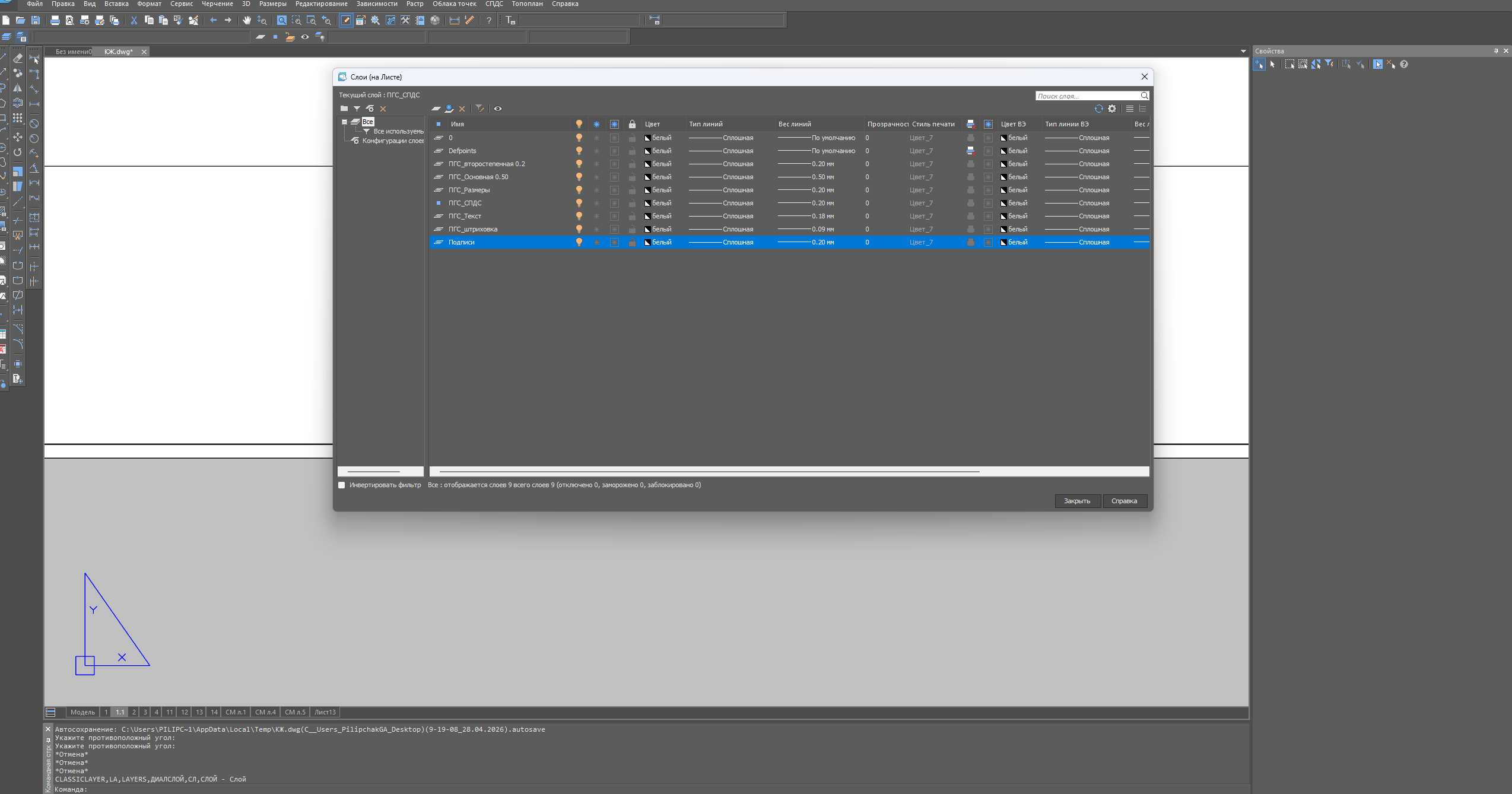

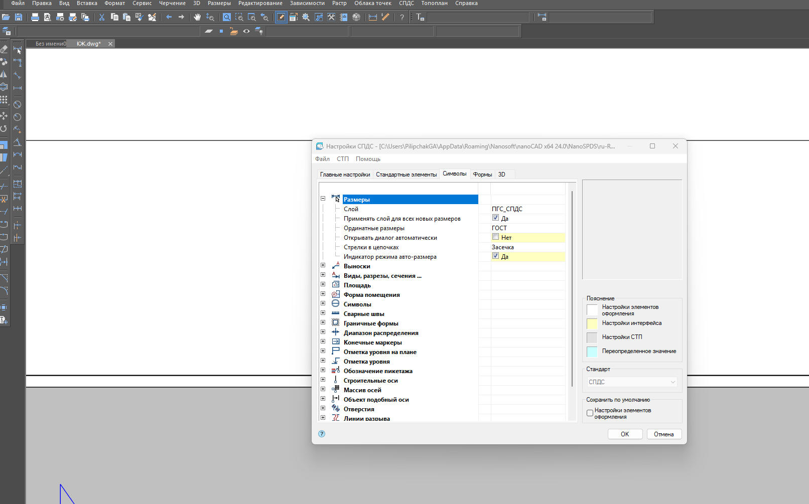

Всем здравствуйте, проблема в следующем: в настройках СПДС выставляю свой слой к примеру для размера или другого объекта (в моем случае это ПГС_СПДС). При постановке размера после выбора слоя, он (размер) создает новый слой СПДС_ПГС_СПДС. Помогите разобраться в чем вопрос и где отключить данную кнопку по созданию нового слоя.

В настройках

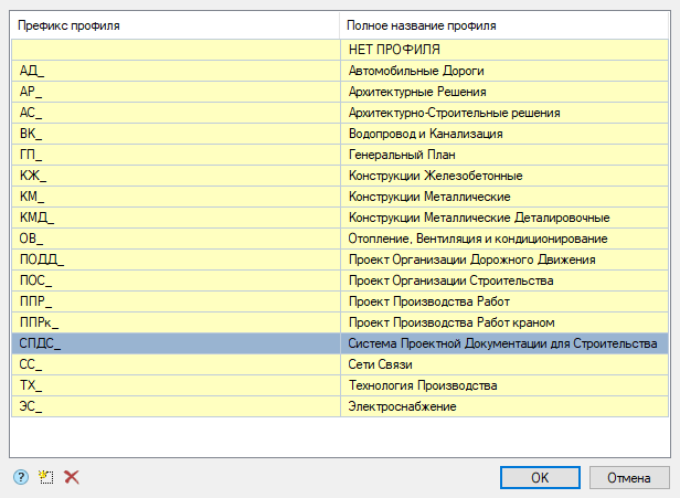

Профили слоев используются при совместной работе над чертежами. Профили позволяют автоматически добавлять префикс к именам слоев, использующихся для вставки объектов СПДС GraphiCS.
Для добавления и редактирования профилей воспользуйтесь кнопкой в строке параметра Настройки - Главные настройки - Общие настройки - Текущий профиль.

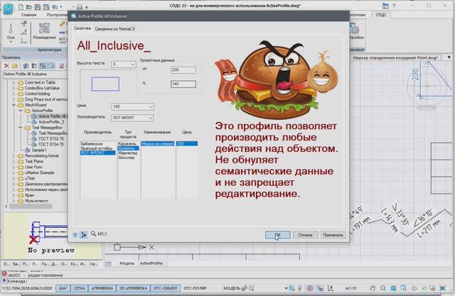

Это настройка не только на слои действует. Она может быть использована для различного поведения объектов БД в зависимости от профиля пользователя
