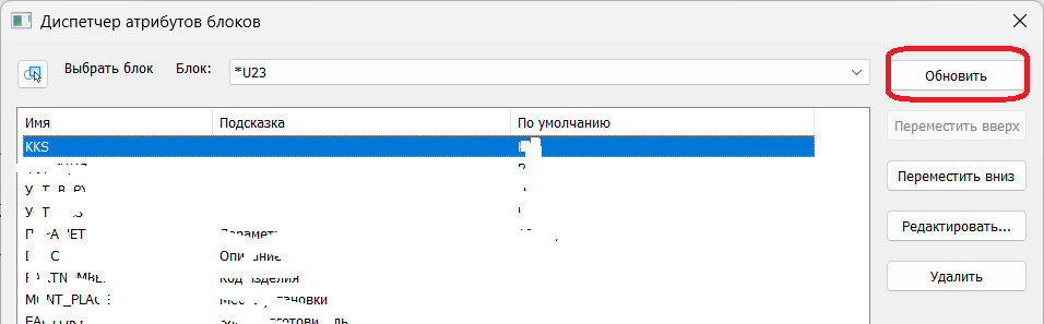

Здравствуйте,
подскажите пожалуйста как можно кодом (vba, c#) выполнить для выбранных динамических блоков с атрибутами (*U…) команду - “кнопка Обновить” в окне “Диспетчер атрибутов блоков”?
*Столкнулась с таким моментом, что только через эту команду, например, после переопределения динамич блоков, удается обновить атрибуты блоков. Команда “атробновить” имеет ошибки (возможно связанные с наличием состояния видимости), тех поддержка NanoCAD назначила задачу на исправление. Поскольку у меня есть рабочий код vba-excel, который переопределяет блоки, то если бы в него добавить это обновление, то это было бы временное решение.
По работе приходится часто сталкиваться с задачей - переопределение динамических блоков.

drzTools тебе поможет
Там же есть ссылка на исходники если захочешь пересобрать под себя

Спасибо большое!
