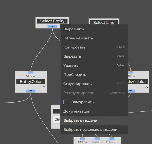

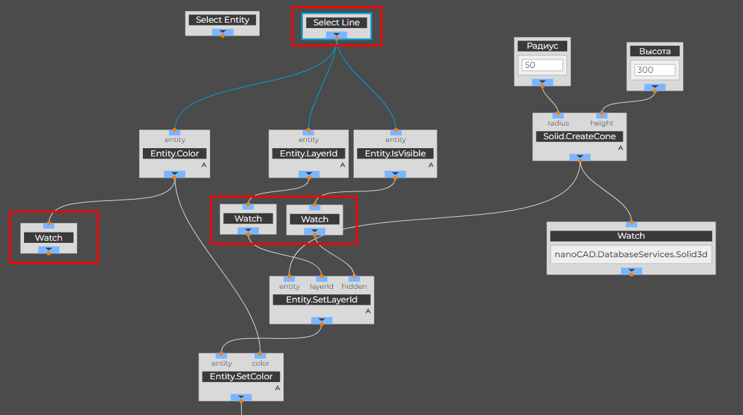

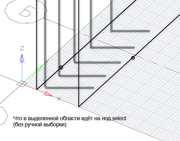

  3. Не совсем понятно, по какому принципу работают функции раздела Selection? Не удается осуществить выбор и привязку к объектам. Например, скрипт ниже не пытается что-либо выбрать в пространстве листа:
    АП: Сообразил. Однако, странно. А в теле скрипта не должен он отрабатывать, а только так?

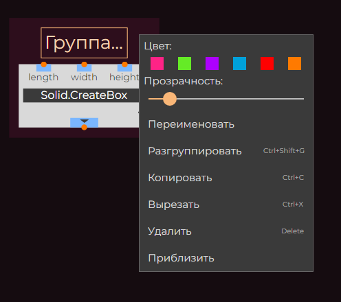

  6. Было бы классно, если в области создания нодов и их связей можно было делать некие свои аннотации, пусть даже примитивные, желательно с возможностью регулировать их прозрачность.

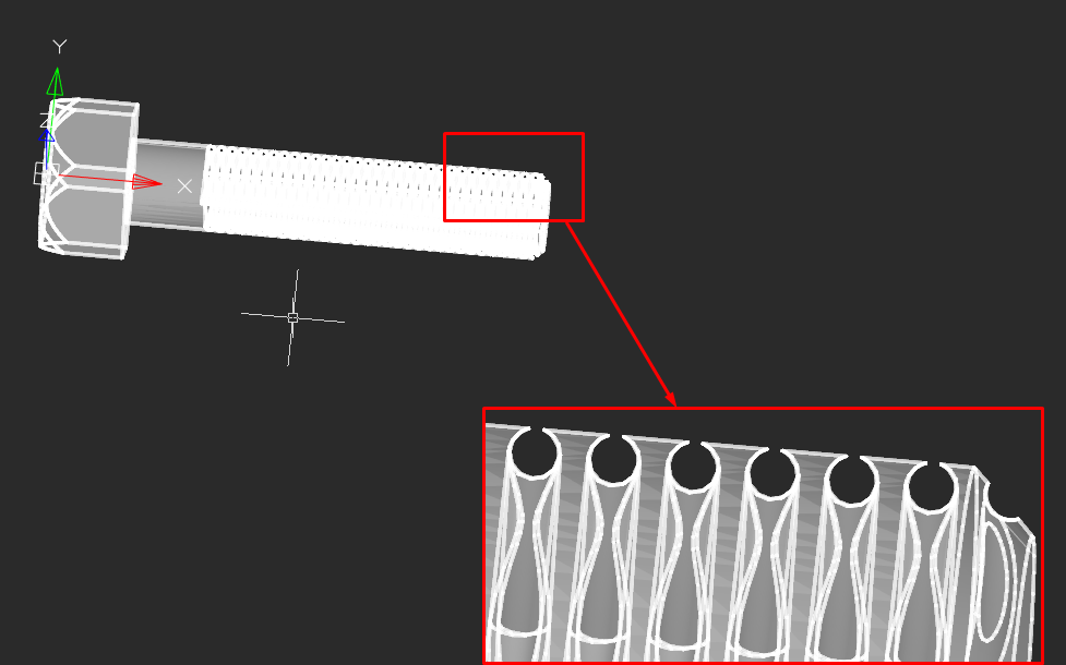

  3. Скрипт “болт” - а что, такую резьбу уже делают? :grinning_face_with_smiling_eyes: Надо, однако, функции для вращения произвольной фигуры добавить, типа Math.Spiral))

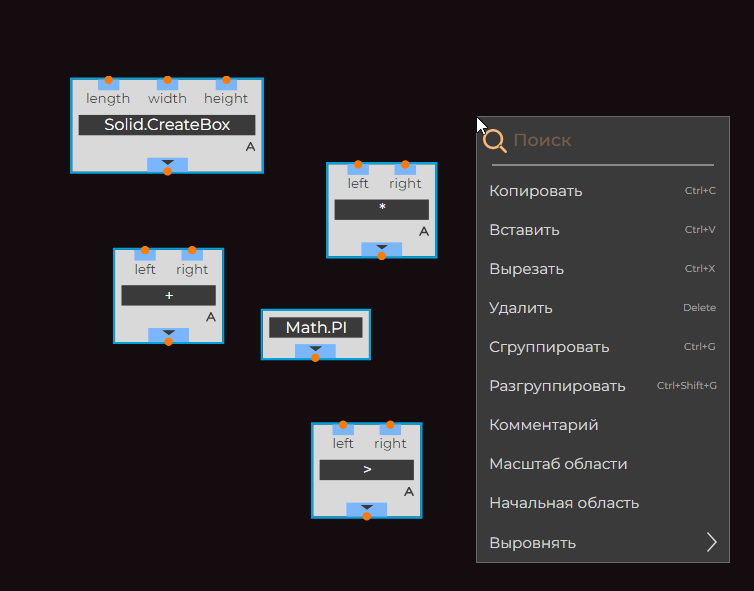

Добрый вечер, благодарю за обратную связь. Хорошее предложение, будем обсуждать с командой возможность реализации. Условный оператор “if…then” вполне реально добавить, насчёт циклов посложнее, т.к. непонятно как будут на это влиять ветвления внутри скриптов

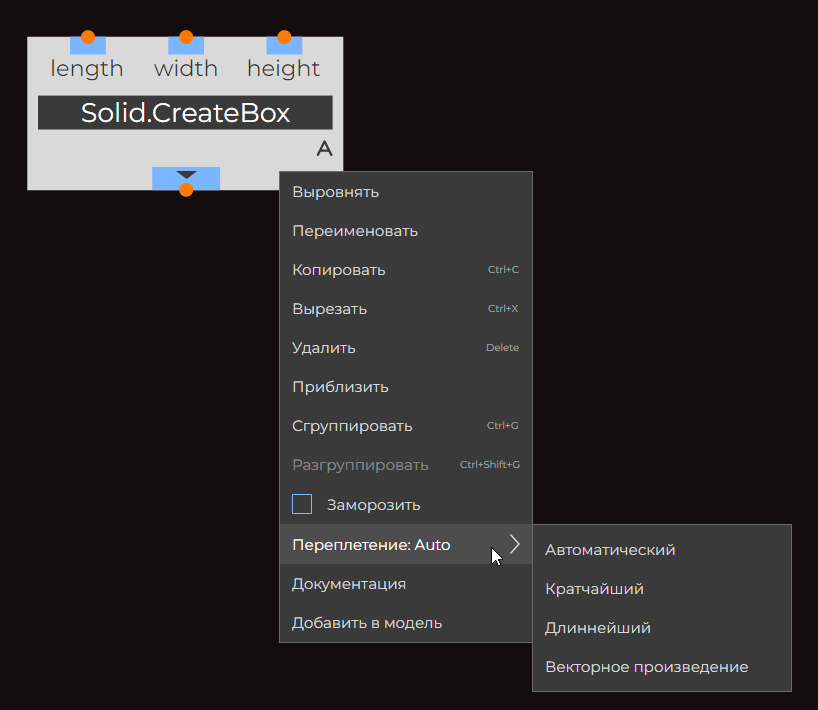

  1. Насчёт операций цикла REPEAT/WHILE/FOR, здесь пока могу только предложить переплетения, которые переключаются на самих нодах, возможно это очень-очень отдалённо может подойти:
  1. Насчёт Условного оператора IF-THEN-ELSE по какому-то условию (данные на вход - параметр, логическое выражение и значение) - будем обсуждать с командами как это реализовать, но, согласен, такой инструмент нужен

  3. Подумаю как это вывести на сам нод, учитывая все ограничения. Если есть идея как это визуально лучше отобразить, буду рад)
  4. Как вариант попробуем добавить заморозку в КМ на выделенные ноды и группы

  2. Аннотации как понимаю в таком виде, но с возможностью менять размер, прозрачность, цвет фона?

    3. Скрипты экспериментальные, было интересно возможно ли через скрипт создать параметрический болт) (если интересно, можете использовать Math.HelixSpiral)

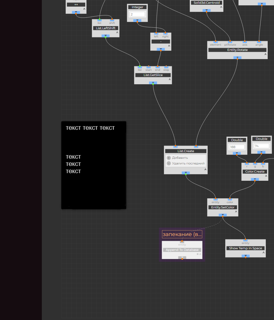

Насчёт последнего, я так понял, скрипт желаете запускать через нанокад или через нанонод? Если нанонод, то в скрипт необходимо добавить “Show Temp In Space/Append To Database” (см.подсказку на нод) и в левом нижнем углу кнопка запустить. Справа от кнопки запустить маленький квадратик - он останавливает скрипт. Временная геометрия существует на чертеже dwg пока не закроете чертёж или не перезапустите скрипт через отключение или заморозку нода отображения (работает с временной геометрией, постоянная геометрия уже запечена в чертеже, поэтому не исчезнет)
К слову, в ближайшее время планируем запустить обучающие материалы, где расскажем про существующий функционал нодов, как пользоваться и как создавать скрипты, на подобии, что на скриншоте.

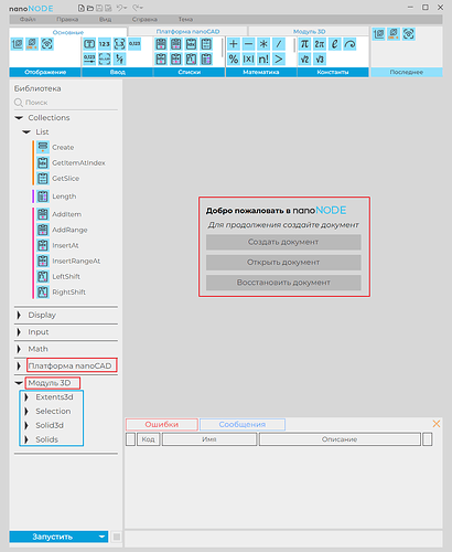

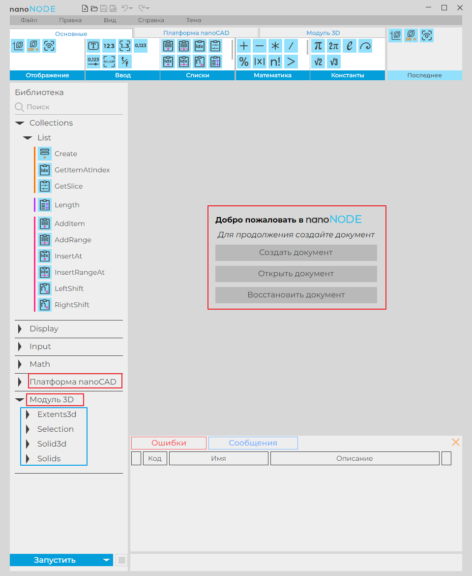

Сперва думал , что это эпик)))
но интерфейс nanoNODE превзошел всЁ
Спойлер

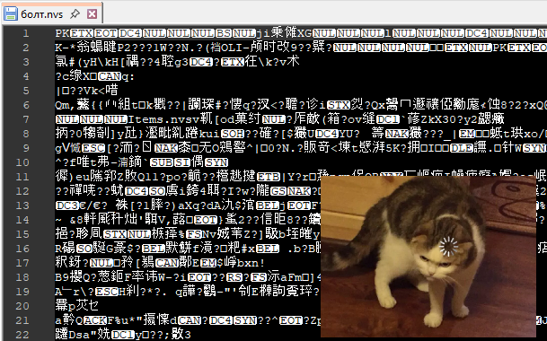

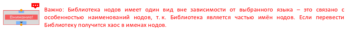

хорошо что латиница с кириллицей не вперемешку, а только отдельные слова
интерфейс так специально задуман , на двух языках?
а отчего только на двух?
Спасибо
Теперь я смогу объяснить своим пользователям, для чего так сделано
