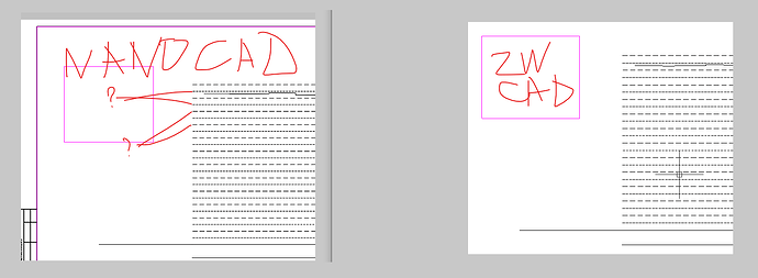

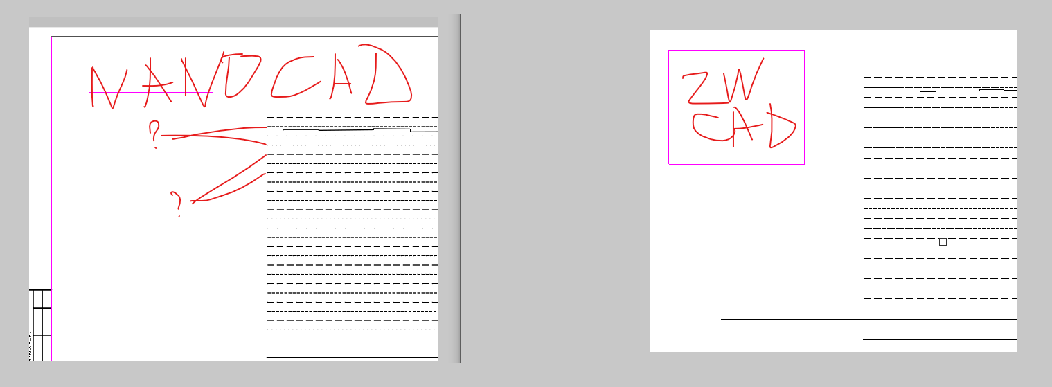

Одинаковые линии разной толщины на мониторе
Добрый день.
Вопрос в теме письма. Можно (как) исправить?
Скриншот прикладываю.

По картинке такое себе угадывать
Что за нана? В каком пространстве? Что за объекты?
Файл надо

нк24.1 на мой взгляд одинаково выглядят..
и это flatten чертежу сделай,

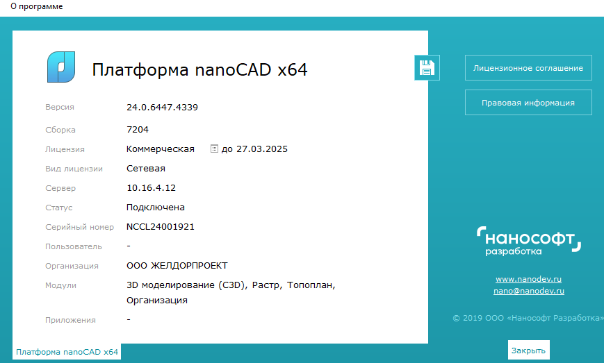

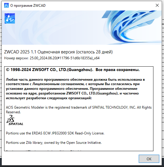

Добрый день. 24.1 не нашел. Нашел 24.0, Flatten сделал. Результат сравнения с ZWCAD во вложении. LWDISPSCALE не помогает. Сравниваемые программы ниже в сообщении.
для сравнения зв и нанокада.zip (806,2 КБ)
Помогло OPENGL вместо DirectX:
На печать тоже по разному выводит?
Для ktldll - вот не рекомендовал бы вам переходить в настройках видеокарты на OpenGL. Если у вашего компа есть дискретная видеокарта, то лучше оставить DerectX, включить сглаживание (если выключено), и проверить, включен ли ВЕС. И важно! : проверьте, не перешли ли вы случайно в 3D? В Модели и Листе (в видовом экране) долно быть:
Но, точнее сказать и помочь Вам смогут, если файл приложите, как правильно заметил doctorRAZ, иначе можем долго гадать и тратить время впустую.
Разницы визуально в АС14 и нанокадах не заметил.
Вывод в пдф вроде отображает одинаковые результаты (только насыщенность зеленого цвета разная).
Возможно, дело в особенностях видеокарты.
ЗЫ. Попробуйте поэксперементировать с переменной

Так как раз с такими настройками (directX и сглаживание) и отображается на экране разной толщиной.
На печати выглядит все хорошо.
Чем хуже OPENGL? И зачем его тогда вообще включили в настройки?

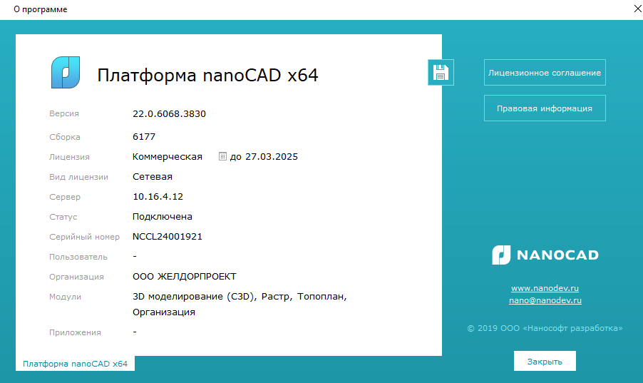

Между прочим у нас в организации сейчас сильно озадачились чем заменить Автокад. Дали время потестить ZWCAD и Нанокад (вернее так: Нанокад у нас уже год, но параллельно с Автокадом). Сегодня тестил загрузку так называемого сводника (генплан на трассу ж/д длиной 40 км) - файл с кучей слоев (150-200) общим весом 100-150 мБ. По итогу получилось следующее:
Загрузка в Автокаде - 2 минуты
Загрузка в Нанокаде 22 - 3,5 минуты
Загрзка в Нанокаде 23 - 5 минут
Загрузка в Нанокаде 24 - fatal error (тенденция однако, все лучше и лучше :frowning:
Загрузка в ZWCADE - 1 минута 48 секунд.
Причем после загрузки звкад значительно шустрее работает.
Если кто-то знает какие то настройки которые могут это изменить то просьба сообщить.
