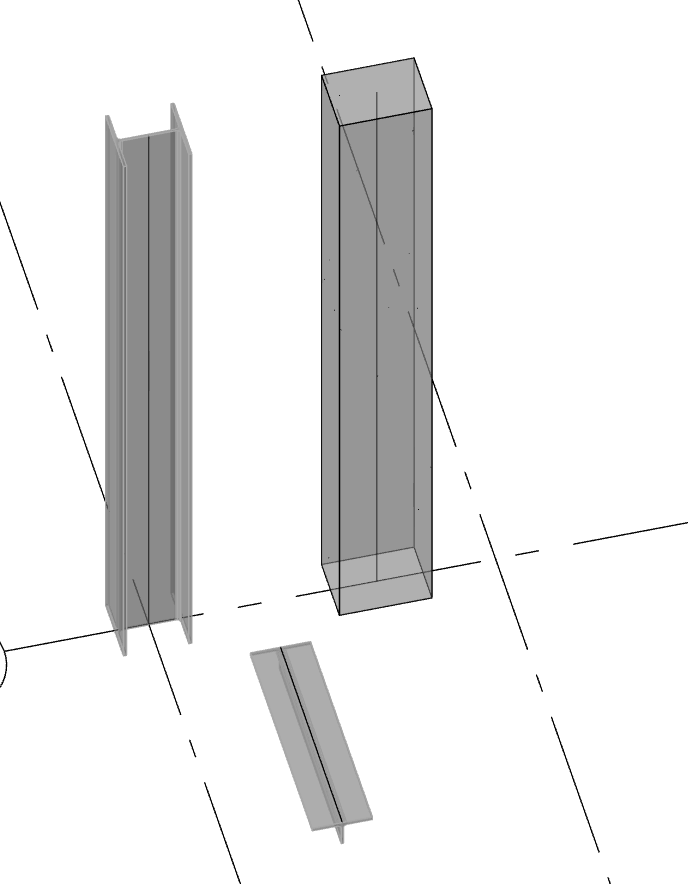

nanoCAD BIM Строительство в элементах металлопроката не отображается осевая линия. В колоннах при построении осевая строится и исчезает при обновлении экрана, в балках построение идет сразу без осевой. Как сделать чтоб оси отображались?
при создании профилей осей нет
должно быть так , это было в более ранних версиях.
обнаружено, что оси в профилях появляются после запуска “редактора блоков”

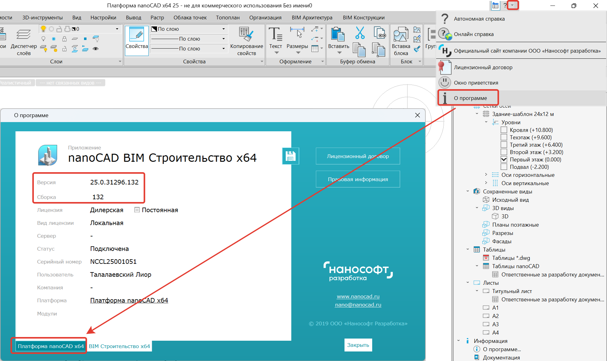

Здравствуйте!
Уточните, пожалуйста, какие сборки Платформы nanoCAD и nanoCAD BIM Строительство Вы используете. Посмотреть информацию можно через меню “О программе” → “Версия, Сборка”.
В 25-й версии продукта, для которой недавно было выпущено техническое обновление, осевые линии корректно реализованы и отображаются как для металлических колонн и балок, так и для железобетонных колонн и балок. Рекомендую установить актуальное обновление через личный кабинет.
