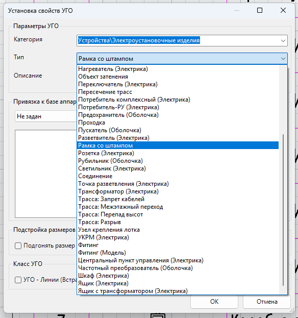

При вставке в проект УГО из категории “Электроустановочные изделия > Рамка со штампом” - ошибка и краш.
Уточните, пожалуйста, что вы пытаетесь сделать?
я же написал:
сделал блок, определил в “свойствах УГО” как “рамка со штампом”, вставляю в проект и краш.
хотел создать рамки для ЭУИ 1-2-3-4-5 мест, пробовал различные варианты категоризации этого элемента, чтобы оно было в категории ЭУИ и попадало в спецификацию.
В шаблоне УГО покажите свойства УГО, которое создали. Есть подозрение, что неправильно были заданы параметры. Рамка со штампом - это форматка, наверное нужно закрыть это свойство для назначения.
Если вы хотите добавить в проект рамку, то привязывать нужно через типовую или индивидуальную комплектацию. Если вы графически хотите показать Розетку/Выключатель с рамкой, то добавьте УГО для розетки/выключателя
нужно добавить пункт во всех разделах для различного дополнения, так и назвать “Дополнения” (рамки ЭУИ, суппорты ЭУИ, датчики и т.д. ) для возможности назначения этим элементам каталожных значений, для записи их в спецификации.
также не нашёл описания этих разделов и их свойств для УГО (просто УГО или УГО с каталожными свойствами и как они ведут себя при вставке в чертёж, Фитинг и Фитинг (Модель) так и не нашёл разницы между ними), поэтому и использовал “метод тыка”
