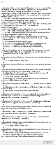

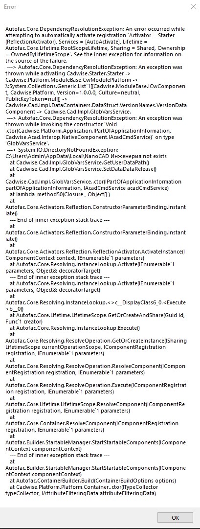

Добрый день, установил nanoCAD BIM ВК, но после запуска программа выдает ошибку (скрин) и закрывается, хотя устанавливал также как и предыдущие продукты nanoCAD и установка была успешной. Подскажите, пожалуйста, что делать
При установки вы меняли путь установки? Если да, то в какую папку устанавливали?программу
И какую версию ставили?
Добрый день, ставил версию 25.0. Программу устанавливал сначала в новую папку, потом, после обнаружения ошибки, в папку с другими продуктами nanoCAD
Если путь не менять оставить стандартный, ошибка возникает?
Уже вышла версия 25.1, поставьте ее.
При установке версии 25.1 такая же ошибка. Оставлять стандартный путь не пробовал, а менял его, потому что не хотел в корень устанавливать. При установке других приложений nanoCAD путь менял
