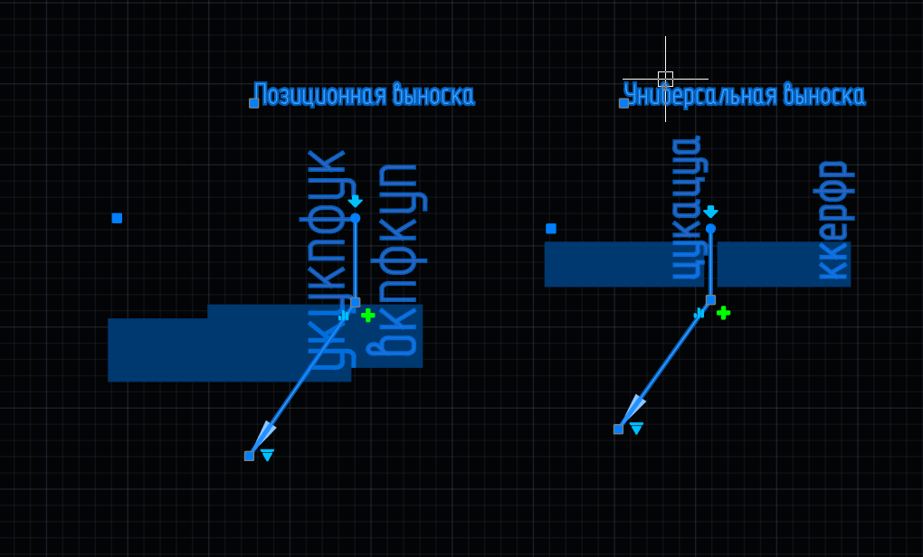

Ошибка 1. При повороте полки к универсальной выноске на 90 градусов в нижней строке появляются дополнительная лишняя строка.
Ошибка 2. Маскировка текста не поворачивается вслед за текстом (и для первой и для второй строки). Данная проблема актуальна для универсальной и позиционной выноски.

Добрый день. Данный дефект известен и будет исправлен в следующем техническом обновлении Платформы nanoCAD 26.
