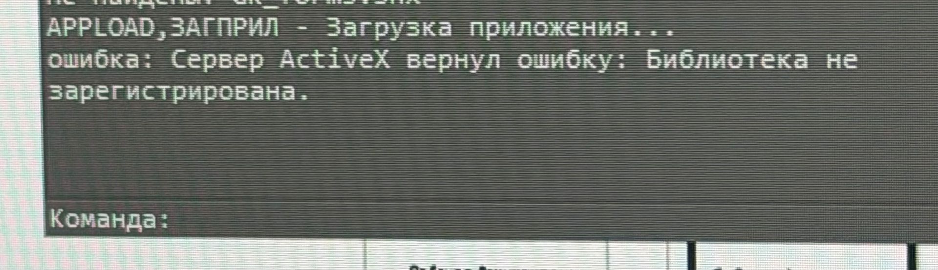

Обновили нанокад до 26 версии, до этого работали на 24.1. Сейчас все файлы .lsp выдают ошибку в командной строке, хотя загружаются приложения без ошибок.
Что-то не так делаю?
возможно слетела регистрация или не зарегистрировался COM, так иногда бывает
если в командной строке нано ввести
(vl-load-com)
что он ответит?
возможно поможет этот скриптик
register NC.zip (930 байтов)
при запущенном ОДНОМ экземпляре нанокада, запустить,
должен выдать такое
Спасибо вам большое, помогло
