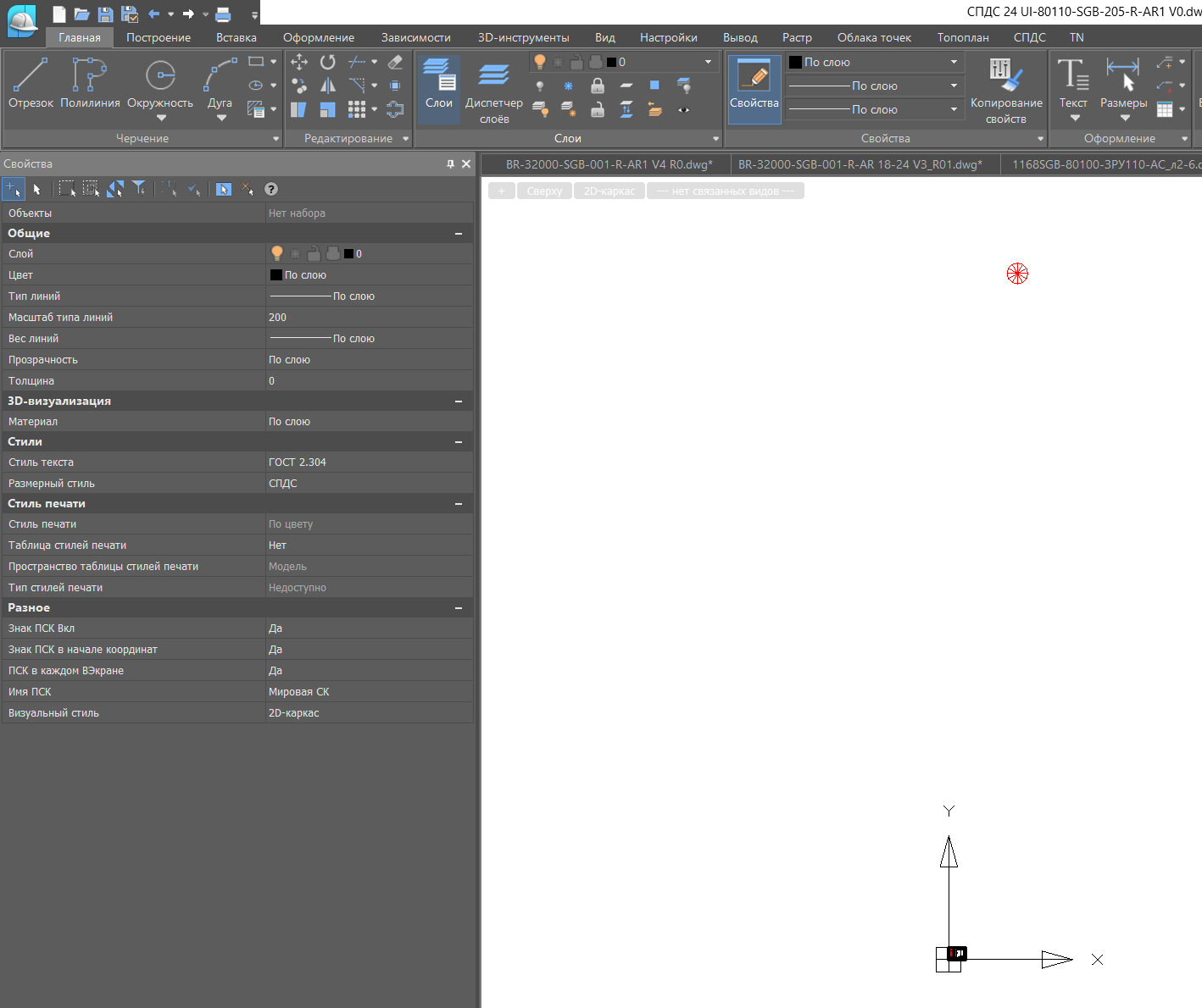

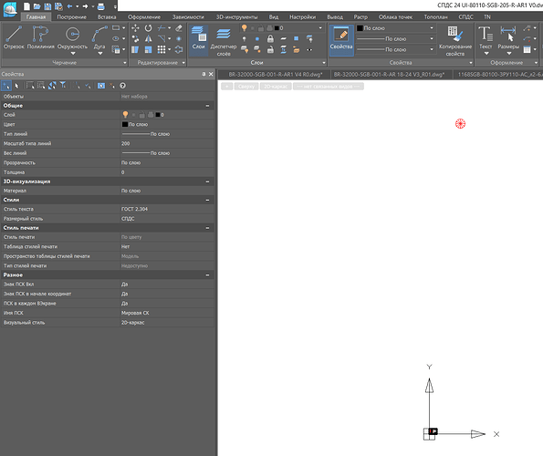

Загрузил данный лисп, метка осталась
DRZ_GEOREMOVE - DRZ_GEOREMOVEошибка: неверное число аргументов: SETQ: (MES “РАСШИРЕНИЯ В ФАЙЛЕ ОТСУТСТВУЮТ!”)
E:\Работа\Библиотека\nogeomarker.lsp:3,7
Предположу, что в результате экспериментов с лисп-файлом кто-то сдвинул скобку.
Выражение должно быть, как указано в фрагменте кода выше,
(setq mes “Расширения в файле отсутствуют!”).
В таком виде неверного количества аргументов быть не может.
