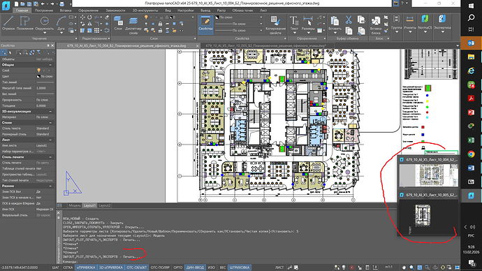

При нажатие иконки печать или Cntrl+P, не появляется окно печати. Остаётся только курсор мышки, при нажатии левой кнопки мыши только системные звуки виндовс “не возможность выполнить команду” контекстного меню нет.

Спасибо. Но нет. Окно бы я нашел. Nano запушен на ноуте без подключённых мониторов.
Ранее на 23 версии, такое было, но там без окна сразу готов был печатать в PDF, было понятно по пунктирной рамке по границе Модели, и после нажатия Enter выводил проводник. Вылечилось переустановкой.
